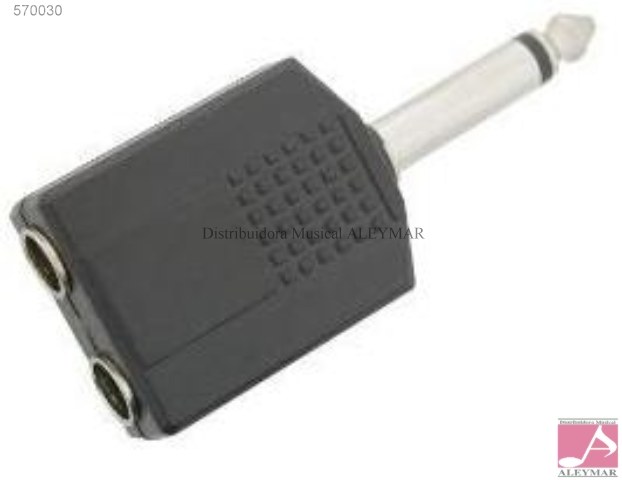

uno de estos simplemente:
0,75 ct en los chinos!:bailoteo:
jfarras
por el 10/03/2010
Pero con eso podría conseguir por ejemplo que el cuerpo del ride en el plato estereo siguiera sonando y pasara lo mismo con el pead mono ´sin perder el borde y la parada del stereo?
Gracias!
