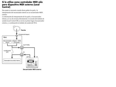

- He descargado manual y estudiado configuración parte MIDI, parece que hay un parámetro en MIDI COMMON>local control> que según su estado (0ff o ON) desvía el disparo MIDI por OUT/THRU a MIDI externo (adjunto captura). Lo he probado de las dos formas sin resultados. En OFF suena de manera convencional y en ON no suena suponiendo que realiza el desvío a envío MIDI.

Zone_0
