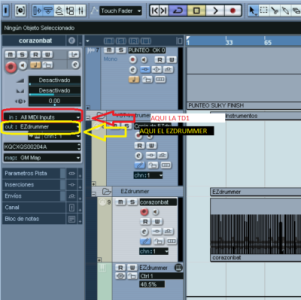

En cubase, antes de cargar el ezdrummer,
¿tienes una pista midi creada?
¿En esa pista te sale la TD1 como Midi in?
¿Si te pones a grabar en esa pista y tocas la batería recoge información MIDI?
Todo esto son las comprobaciones antes incluso de abrir el EZdrummer
Luego, el EZdrummer aparece como out de la pista MIDI.
Eso hablando del SX, que no sé si será igual que el 5. Te pongo un pantallazo:
por el 02/09/2022
Ah, coño, y no te preocupes, para eso estamos, si puedo contestarte, lo haré :);)
por el 02/09/2022
Y otra cosa importante, el EZdrummer lo tienes que abrir a través de cubase como pluging del mismo (el .dll que comentas), no tienes que abrir la aplicación fuera de cubase (pero creo que ya lo hacías así, por lo que pones)
