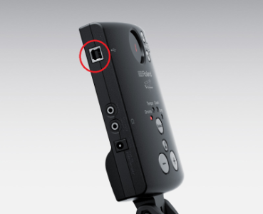

Para ello tienes que conectar el módulo por USB al PC con este conector:
Y no tienes que conectar ningún cable más al módulo (bueno, el de alimentación, claro ja ja ja ja)

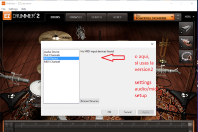

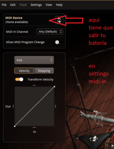

Y luego en el EZ:
o, si tienes la versión2:
Ahora no sale nada porque estoy en casa y no tengo la batería conectada, pero una vez la conectas por USB te aparace ahí automáticamente.
