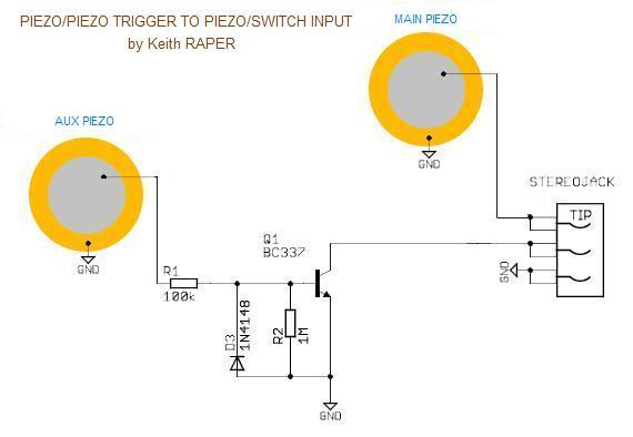

2.2 - Dividir entradas Crash
También sirve esto para dividir el Ride, pero no creo que nadie quiera desgraciar las posibilidades de un Ride. Bien, como estas entradas son estéreo (Piezo/Switch) el circuito a construir es más complicado:
Versión en PDF , Primera versión del circuito
Aquí veis la entrada que hace de switch (la de arriba) y la del piezo principal (la de abajo) En la entrada switch la pieza principal es el transistor, que cuando se le introduzca un voltaje suficiente (al golpear el pad conectado a esta entrada), éste conmutará y activará el interruptor. Lo que hace el resto de componentes es lo siguiente:
VR1: Resistencia variable de 100k ohm (se usa un potenciómetro para poder ajustarla). Limita la sensibilidad, cuanto mayor sea su valor menor sensibilidad en el pad.
D1 y D2: sólo permiten el paso de la corriente en el sentido de la flecha. Evitan que el piezo de un pad haga "zumbar" el del otro pad.
Q1: transistor modelo BC337. Actúa como un switch como he explicado antes.
R2: Incrementa la sensibilidad, a mayor valor más sensible la detección.Os recomiendo sustituir R2 por una de 10k en serie con una R variable, para jugar con la sensibilidad.
D3: Creo que este diodo está puesto para módulos yamaha. Por eso aparece en el circuito un jumper para "saltarse" el diodo, lo que aumenta la sensibilidad. Para módulos Roland creo que el diodo debe estar cortocircuitado (o quitarlo directamente).
El problema que tiene este circuito es que no se puede golpear al mismo tiempo ambos pads conectados ya que sólo sonará uno. Quizá si hacéis un flam (una baqueta en cada pad) sí que sonará bien. Pero dos golpes exáctamente simultáneos en ambos pads conectados con este circuito harán que sólo suene el conectado al Rim. Por eso cuando conectéis dos pads con este circuito planead que sean dos que no vayáis a usar al mismo tiempo.

3.3 - Conectar pads duales (2 piezos) a entradas estéreo
Esto nos sé si será muy útil para módulos Roland, ya que lo más apetecible a hacer con esto es conectar un tom dual (como los PD-85 o PD-105) a las entradas de tom, y como ya hemos visto, tom2 y tom3 del TD-6 permiten configurarlos para dos piezos y tom1 2 y 3 de TD-3 son mono. Queda a lo mejor poder conectar un tom dual a la entrada tom1 del TD-6 por ejemplo. Para otros módulos tipo Alesis que tienen entradas estéreo en todos sus toms sí que puede ser más útil.
Aquí está el circuito:
Versión con afotos
La principal diferencia con el otro circuito es que las entradas de ambos piezos aquí no están conectadas. Esto es porque en el otro circuito como los pads iban separados se necesitaba la información de sensibilidad en el conector del Head para que funcionase correctamente. En este circuito, como ambos piezos residen en el mismo pad (como puede ser un tom con piezo para la malla y piezos en el borde) al golpear el Rim, parte de las vibraciones llegan también al piezo del Head (el que proporciona la información de sensibilidad) y no es necesario hacer una conexión entre ambos conectores en el circuito.
