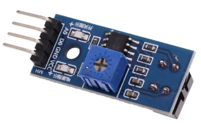

Tengo esto que pedí de Aliexpress hace nada por menos de 1 €:
https://www.aliexpress.com/item/1005006304693304.html?spm=a2g0o.order_list.order_list_main.5.19021802zNSs8l
Con esto la gente se está haciendo en un rato unos controladores de charles que funcionan tanto con módulos trigger-to-MIDI como con módulos populares existentes. Aquí os dejo algunos vídeos y perdonadme la turra de antemano:

Mi pregunta es si alguien se ha puesto a cacharrear con esto en un módulo dd602.
De hecho, no entiendo muy bien ni cómo funciona el pedal de serie en los dos modos que tiene y que se pueden elegir con el interruptor. Tengo que mirar aún las instrucciones. ¿Alguien me lo puede explicar, grosso modo?

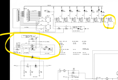

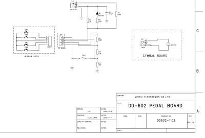

Abusando de tus conocimientos de electrónica, me voy a permitir subir un par de esquemillas del manual de servicio que encontré por ahí, a ver si tú puedes descifrar algo que pueda atisbar si esto se podría "tragar" una entrada más o menos "continua":
Esto son las entradas; lo del círculo amarillo son la entrada del plato en si y la entrada del pedal.
Llama la atención que la entrada parece que se puede controlar, en función de los componentes y jumpers, para 3 modelos diferentes: la dd602, la vd100 (que no sé cual es), y el "modelo jug", que vendría a ser algo así como cántaro o taza, que tampoco sé lo que es. No he encontrado referencias googleando.
Y esta es la parte del pedal, lo que hay dentro de él, supuestamente. Tiene un interruptor como de ON-OFF, que aún no he podido averiguar para qué es. Pero, por lo que se ve, lo interesante es el "BUSS1", que se conecta a un "interruptor de membrana". No sé si esto permitiría, en teoría, 4 o 5 niveles de apertura. La verdad, me cuesta interpretarlo.
Lo que llego a medio inferir es que, según la posición del interruptor, se activaría la parte de la R2 y la R3 o no, y, entiendo, la resistencia que le entraría por los pines 3 y 4 serían diferentes. ¿Puede ser? Lo que entiendo que hace el sensor de Aliexpress es aumentar o disminuir la resistencia y, por tanto, la cantidad de corriente que se le enviaría al módulo.

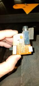

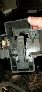

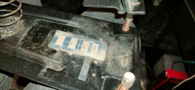

Bah, no podía esperar y total, en 2 minutos he desmontado el pedal.
Y lo que hay dentro pues tampoco tiene tanto misterio: lo que se ve en los esquemas. Así es un poco más fácil de entender.
Los cuatro interruptores... (perdón por la roña)
La goma que los chafa...
Y el circuitillo, que, si no me equivoco, tiene el interruptor para hacerlos funcionar con varios tipos de módulos.
Noto algún cambio respecto al esquema, pero bueno, será debido a mi analfabetismo electrónico.

Y ahora es cuando viene la gracia porque, al parecer, el módulo sensor de distancia de 1 € se puede pinchar directamente al módulo que usan esos pedales:

ignotus
por el 27/02/2024
Yo tampoco es que sea un as de la electrónica, me lío un poco con el esquema, pero por lo que veo el pedal tiene resistencias para 4 niveles discretos de apertura, y alimentación a 3.3v. El interruptor ese parece ser para módulos que solo tienen 3 niveles (puentea SW3 a masa). No me queda claro lo que son "tip, ring y sleeve" ahí, pero diría que para probar si funciona, sería tip a VCC, ring a A0 y sleeve a GND. Si no funciona, prueba a intercambiar tip y ring (yo creo que lo peor que pasaría es que si están al revés, daría como que el pedal está abierto/cerrado todo el rato - no estás invirtiendo la polaridad). No te hace falta alimentación externa como en el vídeo.
Lo que me queda claro es si el pedal que tienes funciona o no. Este invento no te va a dar más niveles de apertura, el módulo tiene los que tiene (4 por lo visto) - la única diferencia es que lo podrás montar fácilmente en un pie de hi hat de verdad.

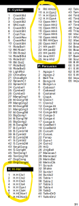

De todos modos, mientras tanto, para comprobar si el módulo admite más posiciones intermedias que las que proporciona el pedal de serie, se me ha ocurrido que puedo hacerlo conectándolo por MIDI (tiene midi IN) al PC y reproducir desde este un archivo test con diferentes aperturas de charles (voy a googler, pero... ¿alguna sugerencia para encontrarlo? Porque si me lo "fabrico" yo puedo hacerlo mal...), y si suena más allá de "100% abierto" y "100% cerrado"... lo tendríamos!
De hecho, mirando más en el manual, hay indicios de que podría ser así:
Esto es una captura de un extracto de la página del manual que recoge los sonidos que hay en el módulo. No está claro a qué corresponde cada una, pero deja entrever que en algunos casos hay más que meramente 2 (abierto/cerrado).

Ayer al final pude hacer el test. Al final desistí de convertir el fichero que ignotus me pasó en el hilo https://www.batacas.com/topics/peticion-necesito-archivos-midi-de-oberturas-de-charles.89054/#post-988866 para ver si mi módulo podría soportar varios sonidos de apertura de charles diferentes y me tiré a probar directamente el sensor TCRT5000 con mi pedal.
Sorprendentemente, la prueba fue super sencilla. Efectivamente, la salida/entrada del dd602 para la controladora proporcionaba exactamente, según mi multímetro, 3.28 V. Suficiente para alimentar el sensor, aunque el rango oficial iba de 3.3 a 5 V.
PROS:
Conectando directamente la salida analógica del sensor a la patilla analógica de la entrada de charles, así sin más, y acercando/alejando el dedo mientras golpeaba el pad, el "charles" se abría y se cerraba.
CONTRAS:
Lo hacía en los dos grados de que disponía hasta ahora: charles 100% abierto o 100% cerrado.
El pisado de pedal no lo detectaba, ni siquiera vía la salida digital del sensor (que entiendo solo enviará on/off). Seguramente necesite algo más de circuitería.
CONCLUSIÓN:
El módulo, como bien apuntaba ignotus , no está preparado para recibir más variaciones de charles que las que ya tiene programadas.
Tengo un cutrevídeo que saqué ayer, pero como me fui pitando y no he parado por casa, no lo he podido colgar. Lo haré por si tenéis interés. Se ve cómo en el módulo cambia de una "nota" o lo que sea a la otra (abierto/cerrado), y ya, sin grados intermedios.

Para el "chic" de pedal cerrado seguramente tienes que poner un interruptor entre A0 y GND que se cierre al pisar del todo el pedal.

Gracias ignotus ; de momento no voy a ir más allá en este invento, ya que no le veo ninguna ventaja respecto al original.
