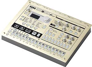

KORG Electribe ES1
Hola.
http://www.korg.com/gear/info.asp?a_prod_no=ES1MKII&category_id=2
Esta es la información que he encontrado del Korg Electribe, pero como no domino demasiado el inglés, realmente no estoy seguro si cumple con las funciones que tan extensamente nos ha brindado Victor.
Los expertos que me echen una mano, please. :wink:
Saludos,
por el 18/05/2005
Vamos a destripar el korg
Number of parts:
12 (One Shot=9, Slice Part=1, Audio In Part=1, Accent Part=1)
pues ke tiene 12 voces de polifonia, de las cuales 9 se utilizan para disparar samples, y el resto ni puta idea, pero supongo ke sea para patrones, para entrada de CD y para scratches
Sampling Frequency:
32kHz
La frecuencia de sampleo (muy baja para mi gusto), ha de tener minimo 44.1 khz, se refiere a la calidad de sonido
Maximum Sampling Time:
95 (mono) / 47.5 (stereo) seconds, saving to internal memory
tiempo maximo de sampleo almacenado en memoria interna, la mitad en estereo ke en mono, lógico, el estereo son 2 monoaurales
Number of Samples:
100 (mono) + 50 (stereo)
pues esto es el numero maximo de samples o muestras, aunke no superen los 95 o 47.5 segundos, tenemos un limite
Memory:
128 patterns, 16 songs
supongo ke sea para el secuenciador interno
Master Effect:
Delay (Normal, Motion Sequence, BPM sync)
Insert Effects:
11 types (Reverb, Flanger/Chorus, Phaser, Ring Modulator, Pitch Shifter, Compressor, Distortion, Decimator, Isolator, Resonance Filter, Modulation Delay)
multiefectos
Sequencer:
(Pattern) 64 steps maximum per part, motion sequence, 1 parameter per part, 64 events, One Shot part=4 parameters, Audio In part=3 parameters, Accent part=1 parameter, Delay=2 parameters, Effects=2 parameters : (Song) 256 patterns maximum per song, event recording: 43,700 events maximum per song
el secuenciador
Output:
L/MONO, R (1/4” phone jack – mono x 2), Headphones (1/4” stereo phone jack)
como vemos solo tiene 2 salidas mono, y una para cascos, osea, una bazura
Input:
AUDIO IN (1/4” stereo phone jack, Level switch LINE/MIC, Gain adjustment knob)
entrada analogica, digital no tiene
External Memory:
SmartMedia™ (4 to 64MB, 3.3V)
posibilidad de cargar los sonidos mediante memorias SM(hasta 64mb)
AD/DA conversion:
20bit linear
MIDI:
IN, OUT, THRU
como todos
Power Consumption:
6W
Power Supply:
DC 9V (AC adapter)
Accessories:
AC adapter (DC9V, 600mA)
Dimensions:
11.65” (W) x 8.66” (D) x 2.17” (H)
296 (W) x 220 (D) x 55 (H)mm
Weight:
3.53 lbs / 1.6kg

y en conclusión? sirve para almacenar kits de baterias acusticas y gravar en varias capas como dijiste? y buen sonido?

lo dudo,ademas no me inspira nada de confianza la polifonia(12), ten en cuenta lo siguiente, hacemos un recorrido de semicorcheas a traves de los timbales, pues bien, la cola de un timbal ke dure unos 3 seg y medio es el tiempo ke el sampler va a tener ocupado un "bus" en ese sonido, es decir, cuantos sonidos a la vez se nos activan en ese recorrido de timbales?probablemente mas de 12, con lo cual, todos los sonidos disparados a partir de 12 no sonaran. Otro dato, si tenemos pensado meterle muestras de platos, todavia el decay es mayor, asi ke no creo ke este sampler sea la solucion, sinceramente. Por ke os interesa tanto el sampler en cuestion?debe costar alrededor de 600¤, y por ese precio podeis pillar un sampler yamaha a 3000, un modulo alesis d4, etc. Ahora bien, si os llama la atencion el hecho de poder disparar cosas con los pulsadores tnemos otro metodo, y es conectar en el midi in del modulo una caja de ritmos, las cuales tienen bastantes mas pulsadores. Haber si esta tarde pongo un post sobre este tema, pero la verdad yo no me gastaria la pasta en un sampler tan "pobre", akai y yamaha tienen las caracteristicas exactas, la unica pega?la poca ram del akai. Otra cosa ke no he podido probar es la latencia del korg, aun asi, solo tenemos 95 seg max de muestreo......yo no le pillaba, vamos!
