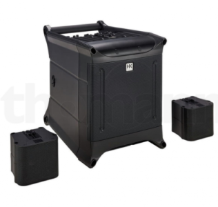

¡Hola amigos!
No os podéis ni hacer una mínima idea de lo contento y la ilusión que me ha hecho regresar a esta, nuestra comunidad. Después de un parón de muchos años tras vender aquella famosa (entonces) TD6 que dió lugar a este post, me picó el gusanillo, 'y regresé' (que canta Joaquin Sabina) con una HD1 (que no satisfizo mis necesidades), la cambié por la TD1 (que tampoco) y recuperé una TD6. Durante un año he estado dándole duro y recordando... A dia de hoy, puedo decir que he vuelto, dejando la TD6 y con una TD11-KV. Es una caña, aunque hay que meterle kits y tal...
Amigos, hace ya 12 años, ¡12 años! que escribí el post sobre monitores y que, junto con la colaboración de todos, ha ido resolviendo dudas y siendo de mucha utilidad, hasta el punto que quedó fijado en el foro.
No puedo estar más contento de ver que aun sigue activo, que todavía se comentan y proponen nuevos monitores.

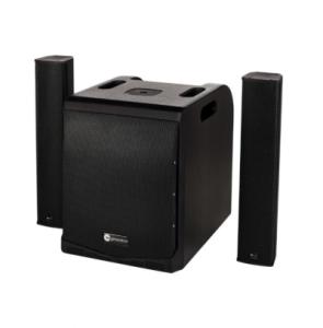

El motivo del regreso a este post es darle una vuelta de tuerca. Los primeros monitores que exponíamos siguen (algunos a la venta) pero se han vuelto pesados (de narices) en comparacion con nuevas posibilidades.
¿Qué tal si analizamos como alternativa los nuevos satélites 2.1 profesionales? No los intentos de 2.1 de home cinema y esas cosas que entonces intentábamos...
Algo como estos... Que analizaré cuando escriba desde el pc... Abrazos a todos!
Pd: Espero que estéis todos bien, foreros antiguos sobre todo, como Penal Drum, y los nuevos!
Screenshot_20190421_100744.jpg Screenshot_20190421_100956_com.opera.browser.png
