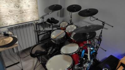

POR FINNNN!!!! por fin he terminado con mi monstruo!!! (bueno, le faltan un par de platos más, pero lo gordo ya está hecho) Ya tengo mi conversión A2E terminada!!! Quiero daros las gracias a todos los que me habéis ayudado a conseguirlo. Ahí va una foto de la criatura.
