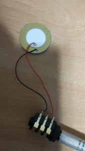

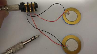

vale, ahi va una foto. tengo ahora mismo un piezo solamente en posicion ring-sleeve conectado al jack, y sin embargo cuando activo la entrada rim/edge y desactivo la head/bow, no entra nada. Las cambio y lo reconoce sin problemas... da igual que lo ponga en piezo o en dual... y no pasa solo en la entrada de la caja, pasa en todas, da igual de toms, de platos o el resto de auxiliares...ring-sleeve.jpg WhatsApp Image 2020-04-01 at 20.21.04.jpeg

¿No será que el cable es mono?
Mañodrums
por el 02/04/2020
no, es cable de microfono. yo mismo lo soldé. compré una bobina de 100m en thomann y me puse a hacer cables. podria ser que uno me hubiese salido mal, pero todos... ya lo comprobaré con un tester por si acaso, pero me extraña...
ignotus
por el 02/04/2020
Ahora que me fijo ese piezo está mal conectado al jack - lo tienes estañado a tip y ring. Sleeve (masa) es la patilla de más a la derecha.
Mañodrums
por el 02/04/2020
vale, correcto... ese lo soldé rápido para hacer la prueba y la cagué... lo volveré a soldar luego, pero creo que el problema persiste...

bueno, pues debo tener duendes o algo. he soldado dos piezos tal cual se ve en la imagen, he conectado un cable TRS y MD me reconoce los dos sin problemas (les doy golpecitos y el T-S lo reconoce en azul y el R-S en verde). Hasta aquí todo ok. Pero en cuanto los instalo en la caja (uno bajo el parche y el otro pegado al casco) el del casco misteriosamente desaparece. mismo cable, mismos piezos, misma hembra de jack... el piezo del casco está aislado del mismo con un trozo de goma eva y la hembra es de plástico, con lo que cortos y derivaciones quedan descartados... no se que cojones pasa...

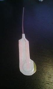

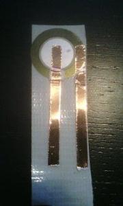

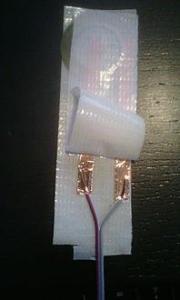

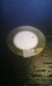

Compro piezos sueltos, sin cables, y lo hago así, con cinta de cobre:
De esta manera no hay un punto débil en el cable justo donde acaba el estaño, ni se desprende por abajo la parte cerámica (por eso a veces parece que está bien pero falla), ni hace falta echar una plasta de cola termofusible, que es lo que se suele hacer. Uso este método desde hace unos 5 años y todavía no me ha fallado ninguno.

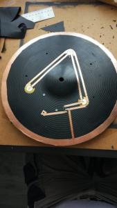

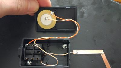

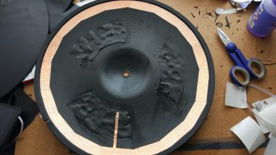

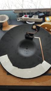

vale, pues ahi van unas fotos de los crash. En el foro de VDrums seguí un hilo (creo que de ignotus o monitus) en el que decían que con MD con un conductor conectado unicamente al ground del jack se podía hacer el switch para el choke, bastaba con configurarlo y tal... Eso lo probaré tan pronto tenga un rato... El plato es un crash de stagg de los de tamtam de 16". La lámina del borde es de papel de aluminio adhesivo de los de los aires acondicionados, la otra es de cobre adhesiva, con unos puntos de soldadura para reforzar las uniones.circuito crash.jpeg crash abajo.jpeg
Mañodrums
por el 16/06/2020

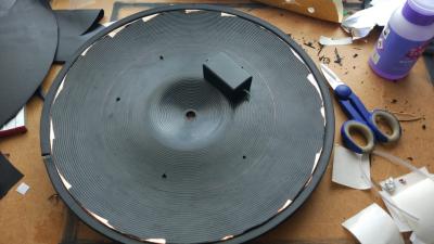

y este es el hihat, que a priori tiene buena pinta pero a ver cuando lo pruebe cuantos fallos me da... basicamente es el tuto de ignotus sobre su plato trizona, pero con sólo dos, porque yo no voy a usar la campana del charles para nada... Los platos son otra vez los de stagg pero de 14", el de abajo recortado un poco y todo eso que cuenta tan bien ignotus en su tutorial...hihat montado.jpeg hihat plato abajo.jpeg hihat plato arriba.jpeg

y ahora la pregunta del millón.. ¿Como narices pego la lámina de estanque de pvc a los platos? he probado pegamento en spray, cola de contacto, un "pega-todo" que me recomendaron en el leroy... y nada funciona bien del todo...
ignotus
por el 16/06/2020
Tiene buena pinta!
Yo para pegar la lámina de estanque (el mío es de EPDM pero también he usado de PVC) usé el Loctite que cuando seca es flexible y no quebradizo como el normal, uno que es para pegar suelas de zapatilla y cosas de esas.
El otro día le arranqué todo el vinilo al ride porque ya estaba muy feo, para ponerle uno nuevo, pero decidí dejarlo como está, sin vinilo, porque al no pegarse al EPDM es un suplicio ponerlo y que quede bien, y con la goma sin nada también me gusta como queda. Por otro lado, la jefa estaba venga quejarse del "tac tac tac" de los platos y probé algo que ha resultado ser bastante efectivo - y que hace que la goma de los platos sea innecesario. Pongo una foto:

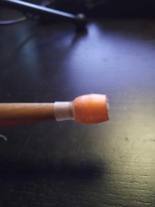

Es goma EVA de 1 mm (lo naranja) y luego un trozo de tubo termorretráctil por encima para sujetarlo en su sitio. El tacto en los pads sigue siendo igual y el ruido molesto en los platos se ha reducido muchísimo. El tubo al encoger y enfriarse se queda más o menos duro, pero la goma EVA le quita el 'tac tac' estridente de la baqueta a pelo. Porque tengo los platos ya con la goma y mientras aguanten así se quedarán, pero con este inventillo seguramente no se lo hubiera puesto, o como mucho el vinilo directamente sobre el plato para dejarlo más curioso. Porque la verdad es que pegar la goma y luego el vinilo encima es un coñazo.
Ahí lo dejo por si lo quieres probar.

bueno, tras darle caña al asunto he de decir que los crash funcionan perfectamente, lo único que al dejarlos limpios el tacto es demasiado liviano, así que la lámina de pvc la pegué por debajo para darle algo de consistencia, y alrededor una tira de goma para amortiguar el ataque. El tema de las baquetas con termorretráctil ha sido mano de santo..
Con el HiHat sin embargo tengo que modificarlo porque el switch del borde hay un trozo que se me queda en contacto, con lo que tengo que añadir algo de separación... De hecho me parece que la lámina de PVC que compré es de 0,5 mm en lugar de 1...
ignotus
por el 22/06/2020
Sí, en algún plato tuve que añadir algún trozo de goma para que quedara bien la separación. Yo creo que al cortarlos, a veces se deforman levemente.

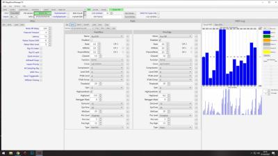

Buenas noches compañeros. Ante todo gracias por haberme ayudado tanto con mis inicios en esto de los edrums. Ya casi tengo terminada mi conversión AtoE, tengo que perfilar un poco más el bombo y apañar el pedal del hihat, que no acaba de funcionar. Sucede que tengo un problema que espero que no sea tan grave como yo creo. He intentado actualizar el MD con la última versión de firmware a través del propio MDM pero parece que algo ha fallado y el MD no arranca, a no ser que lo haga con el botón izquierdo preto (he leido que asi se entra para instalar un nuevo firmware) cuando lo enciendo y entonces sólo me aparece una pantalla en negro con dos líneas que dicen así:
FwSUpdaterSTM323d
StartUpdateOnPc.
El problema es que el MDM no me actualiza el MD, y o se queda colgado o me dice que el MD no está respondiendo. No se que hacer, yo con la electrónica soy un negado, y he estado leyendo en megadrum.info cómo se programa de cero pero no tengo ni idea de como comenzar. Agradecería cualquier información. Muchas gracias.
