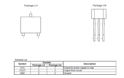

Ok, os pongo unas fotos e imágenes que muestran cómo se conecta el sensor. Bua, lo del fader olvídate, es un engorro y siempre acaban fallando con el tiempo. Lo sé por experiencia. Este método le da mil vueltas en todo - es el más simple, barato, efectivo y longevo que se puede hacer. El recorrido del hi hat lo pones a tu gusto y luego se ajustan los valores máx. y mín. en el módulo.
Antonio btk: solo funciona con módulos que tengan +5v en la entrada del hi hat, lo cual descarta a la mayoría, si no prácticamente todos excepto Megadrum. A lo mejor se podría apañar algo con una fuente externa de 5v pero no lo tengo claro.
Bueno, pues el sensor es el "A1302 Hall Effect Sensor" y valen también los de Aliexpress, que los he probado y funcionan. Sería el de la derecha, y abajo viene qué es cada patilla. La patilla 1 (fuente de voltaje para el sensor) va al Ring de la entrada; patilla 2 a Sleeve y patilla 3 a Tip. Yo hice las conexiones con una regleta pequeñita - así no hace falta soldar y se pueden cambiar los cables rápidamente si te confundes.

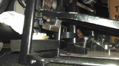

Y aquí va una imagen de cómo lo monté en el hi hat. Está hecho un poco más limpio ahora jeje, pero creo que se entiende. El sensor está cubierto de cola termofusible para protegerlo por si acaso y va fijo abajo. Se ve un puntito negro. El imán es uno de neodimio de 30x20x10 mm y se sujeta con su propio magnetismo en la parte de abajo de la plataforma, que lo acerca y aleja del sensor. Yo lo tengo con un recorrido de unos 15 mm que es como me gusta el hi hat y cerrado el imán queda a unos pocos mm del sensor. No hay más; solo queda ajustarlo en el módulo.
El sensor lo puedes meter en una cajita para que quede más limpio o lo que se te ocurra - solo tienes que asegurarte de que quede dentro de un rango de unos 3 cm como mucho del imán.

Un par de dudillas... un rango de 3 cms significa que con el charles abierto esa es la maxima distancia a la que debe estar el iman del sensor, entiendo... y cuando se cierra que quede a unos pocos mm (2 o 3), no? El sensor lleva posición (cara y cruz) o da igual?
ignotus
por el 17/03/2020
"Mañodrums escribió:
Joder, genial de verdad el invento!!! Gracias!!
Sí, eso es. También depende de la potencia del imán - cuanto más grande a más distancia lo detecta el sensor, pero yo creo que a poca gente le hace falta más de 3 cm.
Sí, tanto el sensor como el imán. Yo tengo el sensor con la cara más estrecha mirando hacia el imán, y este último solo es cuestión de probar a ver qué cara produce la reacción.

Vale, otra cuestion... Has mencionado "la entrada del hihat del megadrum". ¿Con esto entiendo que el módulo tiene una entrada específica para el hihat? quiero decir, he estado trasteandolo un poco y según donde pincho me salta un sonido u otro, pero eso lo ruteo con un drummap desde mi VST y apañado, lo que no se es si es una unica entrada la que me va a dar esos +5V o el propio megadrum alimenta la que yo configure como entrada HiHat... De ser así, ¿es de suponer que el módulo lleva cargada algun tipo de plantilla básica para hacer "plug and play"? porque el mío llegó con los puertos sin numerar, y entendí que podía usar el que me diese la gana para lo que me diese la gana....
Lo siento si mis preguntas parecen triviales... soy nuevo del todo en esto de los e-drums...
ignotus
por el 18/03/2020
El controlador del charles tiene una entrada específica que da esos 5v y es la de arriba a la izquierda. No sé qué modelo específico de módulo tienes pero aquí tienes una imagen de qué correponde a cada entrada. Las únicas partes de la batería que tienen una entrada fija asignada son el controlador del charles, el plato del charles (este se puede cambiar en la configuración luego si quieres) y el bombo. Este último porque la entrada es mono y no estéreo. Todas las demás entradas tienen nombres puestos y notas MIDI asignadas pero las puedes cambiar a lo que quieras. Una advertencia: el módulo no es "plug and play" para nada. Prepárate para andar trasteando bastante tiempo. Para empezar, te recomiendo que te instales la aplicación para configurar el módulo que hay en la página de Megadrum (no el foro), que facilita bastante las cosas. Luego, cada pad lo tienes que configurar para que responda bien; la configuración por defecto no vale para nada. En la página no explica muy bien el proceso a seguir pero con eso te puedo ayudar una vez que tengas la aplicación en marcha comunicando con el módulo. Una vez le pillas el truquillo se hace más fácil, pero tiene una curva de aprendizaje bastante pronunciada y hay que armarse de paciencia.

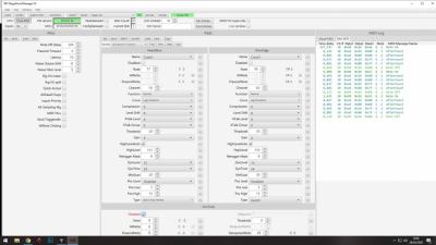

Te voy a explicar los pasos que sigo yo para configurar un plato con piezo/switch - hay cosas que tienen que estar configuradas primero para que todo vaya bien.
- El 'Type' de las dos zonas las tienes bien, eso es lo primero. Desactiva la zona del switch. Ahora, golpea la zona del piezo lo más fuerte que vayas a hacerlo tocando, unas 10 veces. Verás que 'HighLevel' va subiendo. Lo ideal es que suba a 800 - 900. Si no llega, aumenta el 'Gain' y vuelve a dar los golpes; si supera esos valores baja el Gain y repite el proceso. Luego desactiva 'HighLevelAuto'.
- Ahora vete bajando el 'Threshold' hasta que empiece a dispararse solo. Vuelve a subirlo y déjalo unos 3 por encima de donde se disparaba. Esto es para que detecte los golpes suaves. Baja 'DynLevel' y 'Retrigger' a 4. Da golpes, y si ves que un golpe produce dos notas o más, sube 'DynTime' y 'Retrigger' hasta que cada golpe solo produce una nota.
- Ahora activa la zona del switch y ponle los mismos valores que la otra zona, menos el Threshold y la nota. Baja el Threshold a 0, y vete subiendo el valor de 1 en uno, juntando los contactos del switch cada vez. Llegará un momento en que verás que empieza a mandar mensajes 'Aftertouch'. Eso es así, no manda una nota cuando aprietas para el 'choke' sino estos otros mensajes. Seguramente habrá un rango de valores de Threshold en los que reacciona, digamos entre 20 y 26, pues lo dejas en 23, en el medio.
Ya debería estar listo. La zona del switch solo manda la nota cuando se utiliza como segunda zona. Es decir, golpeas el borde y se produce un contacto muy breve del interruptor - entonces el módulo sabe que es un golpe y no un choke, y envía la nota para el borde. Pero esto solo es aplicable si tu plato está hecho para ser de 2 zonas + choke.
El proceso para los pads de malla es prácticamente igual, solo cambia un poco si son piezo/piezo para el tema de separar las zonas y sacar la 3ª nota para el rimshot.

Bueno. parece que me voy aclarando un poquillo... ahora bien, me pasa que cada vez que le doy a un plato (estoy chequeando solo single zone), se enciende el led del megadrum rojo, que según he leído indica que le estoy dando un golpe al rim, o sea, que el MD entiende que es como si accionara un piezo secundario o algo? lo digo porque estoy viendo por ahí diagramas de cableado en los que si bien en los toms los cables de los piezos van cerámica-tip y latón-sleeve, en los platos parece que esto va al revés, no se si es paranoia mia...
Luego otra cosilla. estoy viendo que en los platos el switch sirve tanto como para disparar la nota como para mutear el plato. Supongo entonces que la nota que tengo que asignarle al megadrum en el switch es la del golpe del plato y al cerrar el switch manualmente automáticamente cierra el plato, y que el Addictive drums lo reconoce automáticamente gracias al aftertouch? más que nada, porque en la configuración que puse antes, la nota que le dí al switch era la de choke del plato en vez de la de golpe...
ignotus
por el 31/03/2020
El led del módulo se enciende cada vez que manda una nota MIDI - no hace distinción de zonas. La polaridad de los cables a los piezos da igual. Hay un "estándar" de cerámica -> tip y latón -> sleeve, pero en realidad la polaridad de los piezos es aleatoria (habría que determinarla con un osciloscopio). Otros módulos sí que requieren una polaridad concreta pero aquí no es el caso.

Respecto a tu brico plato trizona, (el cual pienso plagiar descaradamente) dices que son dos platos pegados uno encima del otro con la circuitería entre ellos, con una separación de 1 mm en una porción de anillo central para poder cerrar los switch tanto de la campana como de la falda... pero en las fotos se ve como el plato inferior es menor que el superior... hay que darle algún recorte al de abajo?. Luego, si no he entendido mal, el orden es plato de abajo, circuitería anillo de goma, plato de arriba, luego todo cubierto de goma otra vez (por el ruido) y finalmente vinilo para toque estético, no?
Y por otro lado, no se que pasa, pero al intentar configurar los dos piezos de la caja, sólo uno (el de tip-sleeve) me envía señal al megadrum, el otro (ring-sleeve) no entra. lo he probado con distintos cables y distintos piezos, por separado funcionan bien, pero en la misma entrada el MD sólo recibe señal uno de ellos. he mirado por todos lados y no veo donde puede estar el problema... a no ser que sea alguna variable global del MD que por defecto traiga todos los puertos en mono... ¿alguna idea?
ignotus
por el 01/04/2020
Sí, el plato inferior es de un diámetro un poco menor (unos 15 mm), está cortado. Lo hice así porque cuando aplicas el vinilo, puedes hacer que doble por debajo del borde y así pegarlo bien. Le pasas con un mechero brevemente y luego aprietas con los dedos y el vinilo se queda bien pegado, y esa parte queda fuera de la vista. Luego también te deja espacio para ponerle un perfil de goma en 'u' en el borde; al quedar el switch del borde metido un poco para dentro es más difícil que se le meta mierda y finalmente, queda mucho mejor estéticamente. Si no, al mirar el plato de canto ves el 'sándwich' y no queda nada bien.
La estructura del plato es como dices.
Para lo de la entrada que no va bien, sube una captura de la configuración y ya le echo un vistazo.
