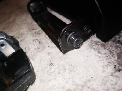

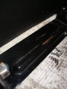

Buenas Stam, gracias por contestar, pues me pasa que al enganchar el pedal en el enganche del KD9, tiene como uns elevación ese enganche, y la pinza del bombo queda mal ajustada y se me está rompiendo la goma. No tengo mucha idea, pero hay alguna forma de engancharla en la parte plana o alguna forma de que quede estable ? Envío fotos, a ver si me expliqué bien. Muchas gracias

Pues con los pedales las he tenido parecidas, siempre engancha mejor en un bombo de verdad. Algunas veces he puesto gomaespuma o algo para calzarlo, mira a ver si eso te soluciona algo.

Pruebo a ver. El problema es tambien que la superficie de apoyo es pequeña, y no queda muy estable. A ver si consigo alguna solución. Muchas gracias!
