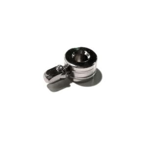

Yo he tenido tu mismo problema. En mi caso el problema se debía a esta pieza que te dejo en la imagen. Ese dichoso tornillito siempre se me desajustaba. Traté con diferentes y seguía ocurriendo pasado un tiempo. También yo le daba MUY fuerte.
Se que no es la solución más ortodoxa ni más bonita, pero yo acabé poniéndole cinta americana y maravilla. Quizás contactando con Tama o con alguna tienda puedan asesorarte, entre tanto… viva la cinta americana!

Yo uso dos pedales de tama speedcobra y a mi me vienen con unas piezas parecidas a esto: dw-dwsp2011-contrapeso-maza-pedal-bombo.jpg
Imagino que son a las que se refiere tweety .
Se suelen usar como memorias pero también las puedes usar de tope para que las mazas no salgan volando.
Exactamente esa pieza! Perdón, no es que no se subiera la imagen, es que no llegué a ponerla Peskador . Menos mal que metalbirdrummer estaba atento!

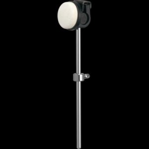

Veo que esa memoria viene solo con los pedales, no la he encontrado por separado. Pensandolo bien lo mejor sería ir y conseguirme estos mazos que vienen con la memoria y me parece que están mas acordes a funcionar con el pedal de una forma mas amigable (Cobra beaters CB90F).
Ojala que te funcione, pero quizás te interese probar con el truco de la cinta americana que ha dicho tweety antes de gastarte dinero en ello...

Yo estoy usando los tama CB90W que son los mismos que has mirado pero de madera en vez de fieltro, porque si toco con madera arriba por qué no hacerlo también abajo jajajaj (aunque normalmente uso triggers en los bombos así que el sonido que me da cada material no me importa tanto)

A ver... Esa pieza no es una memoria. Es un contrapeso que puedes subir o bajar por la barra para mejorar el balance de la maza (Eso ya va al gusto)
