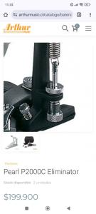

se supone que entre las dos tuercas tienes que hacer presion para que el muelle no se mueva. Es decir, aflojas la de arriba, regulas la tensión con la de abajo, y cuando tienes el pedal a tu gusto, vuelves a apretar la de arriba para que no se mueva.

Si, eso está controlado. Pero sin llegar a ponerle una tensión fuerte, aunque le pongas una tensión media al rato de estar tocando se afloja.
No sé si en algún momento que lo he desmontado para limpiarlo, lo he montado del todo correctamente. Es raro. No me había pasado antes

¿Tienes las gomas entre cada tuerca y la parte fija del pedal?
Tengo el mismo pedal y algunas veces se afloja, tarda meses... Cuando le he cambiado esas gomas que te he dicho ha tardado años en aflojarse.
