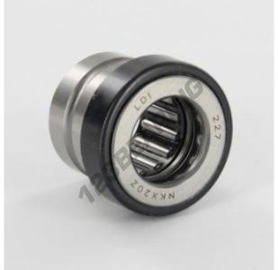

Pero bueno. Como mente y culo inquieto que soy, voy a intentar montar rodamientos de agujas en vez de los típicos de bolas. Probablemente, tenga que hacer modificaciones en los ejes, pero en el pedal que uso es muy fácil. Son los The Strike de Milenium.
Para que te hagas una idea, el tipo de rodamiento es éste.
A ver cómo queda.

Entonces te veo poniendo cojinetes para suplementar,comenta cuando lo tengas montado

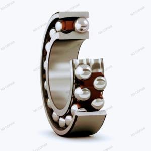

Si no me equivoco, éstos son los que monta Pear en los Demon de gama alta.
La diferencia, radica en que usa 2 hileras de bolas.
Respecto a los de aguja, no necesito montar cojinetes para ajustar el eje ya que montaría rodamientos autoalineables de 22x8.

Veo unas prestaciones sobredimensionadas para justificar un precio sobredimensionado también.respecto a los de agujas, cojonudo,si te encaja a medida sin complicaciones es genial
