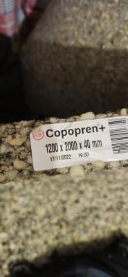

Yo me hice una "plataforma" con unos paneles de espuma aislante y unos tableros de aglomerado encima. El aislante debe ser de unos 3 cm y los paneles de 1 cm. Y nadie se ha quejado, otra cosa será el ruido de los platos al arrearle :mrgreen:

El aislante donde lo compraste? Es el que venden en el Leroy Merlín?

O en Leroy Merlín o en Obramat, ahora no recuerdo dónde lo compré. Pero supongo que lo encontrarás en cualquiera de los dos.
