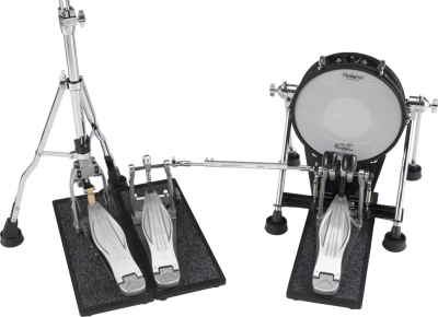

Buenas!
Mirando para hacer una tarima he visto que Roland vende unos aislantes de ruido especiales para los pedales. Son los "NE-10 Noise Eater". No he visto nada por el foro así que quería compartirlo por si alguien los ha probado o por si no los conoce.
https://www.roland.com/es-es/products/ne-10/
https://www.thomann.de/es/roland_ne_10_noise_eater.htm
Parecen una buena solución para amortiguar los pedales, por lo que con una simple alfombra y estos aislamientos podría ser suficiente.
La pega que son un pelín caros.
¿Alguien los conoce? ¿Los habéis probado?

Que no se olvide esto también:
https://www.thomann.de/es/roland_ne_1_noise_eater.htm
En la foto de ejemplo van 6. a 33€ la pieza, más dos o tres tarimillas a 105€... Vamos, que te metes en 400 y pico euros largos (mínimo serían unos 300) a la que te descuides. Igual va a ser más caro el collar que el perro...
Yo diría más bien que con los accesorios, hay marcas que se pasan un escroto y medio en los precios...

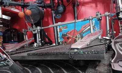

El NE10 se parece a la plataforma que tengo yo que te puse en el otro hilo, aunque quizá sea más estable porque los topes son más bajos y es mucho más pequeña. En la mía yo tengo el doble pedal entero. A ver si le hago una foto.
Lo de los NE01 no lo veo: para el pie de Charles me parece innecesario y para el bombo la TD17 lleva otro bombo sin patas así que no veo dónde podrías ponerlos.
Stam
por el 07/07/2023
Aquí se ve el tinglado que tengo yo (también se ve que debería limpiar más a menudo los pelos del gato). Mi plataforma es más alta y de hecho deja bombo y Charles a diferente altura, pero no me incomoda, suelo apoyar el talón en la plataforma. Encima de la plataforma tengo dos trozos de goma antivibraciones y las consabidas pelotas de tenis.
También es importante que no apoye contra la pared.

La verdad es que la idea es la misma que has utilizado tú Stam
Tengo que darle una vuelta a todo el tema del aislamiento para intentar tener los menos problemas con los vecinos (todavía no tengo la batería electrónica). Quizás lo que más raro veo es que los pedales de bombo y hihat se queden a distinta altura, pero sería cuestión de subir el pedal del hihat.

por el 08/07/2023
Yo al pedal del hihat le puse otro par de trozos de goma antivibraciones que me sobraron (más por elevarlo que porque lo necesite), pero no es fácil porque con las patas ocupa bastante y puede ser inestable.
Yo apoyo muchas veces el talón en la plataforma y puedo abrir y cerrar el hihat sin problemas. Si toco el hihat no me molesta tampoco porque es con la parte anterior del pie. El único caso que tengo que buscar la postura es si quiero hacer heel toe con el hihat (que no sé si se llama así, lo de dar un golpe fuerte con el talón y callarlo con la puntera), pero eso apenas lo hago.

No había caído que para elevar el hihat hace falta cubrir mucha superficie. Le daré una vuelta.
Stam
por el 10/07/2023
Depende del pie de hihat, pero al elevarlo creo que le vas a quitar estabilidad salvo que fuera con algo más rígido que una plataforma. Yo tengo un par de trozos de goma, se menea un poco pero no me supone un problema.
Primero aísla el bombo y luego ya verás cómo te queda, las plataformas que pusiste por el hilo parecen más bajas que la mía y quizá no necesites nada.

La verdad es que yo optaría por una plataforma donde todos los pedales estén a la misma altura. Una configuración como la de Stam, aunque para él no suponga un problema, puede generar problemas de estabilidad al tener hacer movimientos extra con las piernas y esto puede derivar en dolores de espalda, etc, por no hablar de poca versatilidad a la hora de cambiar de sonidos con el pie del hi hat al doble del bombo o si quieres tocar ambas cosas a la vez o si de repente quieres tener un tercer pedal para engancharlo a un cencerro (aunque sea un pad electrónico) por si te interesa explorar claves u otros sonidos. Si solo utilizas doble pedal y te da igual el hi hat, go for it... pero para mí esto de que los pies no estén en el mismo plano no es nada recomendable.
Además me da un toc que me muero jajaja!
Eso sí, la plataforma tiene muy buena pinta Stam!
La verdad es que en la foto se ve mucha diferencia, pero yo tocando no tengo problema. Cambio de hihat a bombo sin problemas e incluso puedo tocar los dos a la vez, aunque esto es raro y no lo practico. El talón lo apoyo en la esquina de la plataforma en vez de sobre todo el pedal y de hecho el pedal secundario de bombo normalmente está pegado al del hihat, aunque a veces lo muevo para limpiar. Con lo que realmente ambos pies están a la misma altura.
Pero bueno no es lo óptimo, en mi caso quería aislar bien el bombo porque aunque es una casa y la habitación da a mi jardín y a nada más los vecinos oían un poco, y si mi chica está en el piso de abajo también le puede molestar.
Pero por ejemplo si me sobrara mucho sitio podría poner otra plataforma igual para el hihat.
