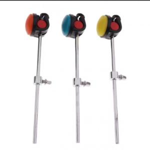

Si echas una ojeada al foro, vas a encontrar cómo fabricar una tarima, para atenuar las vibraciones que produce el golpeo. Para los platos, es difícil, porque si añades algo para que suene menos, reduces sensibilidad y te fallarán golpes. Para el bombo, yo te recomiendo mazas, con golpeador de silicona. Las standart de plástico o fieltro, aparte que son ruidosas, dañan y desgastan el parche.
Yo uso de ese tipo y se nota muchísimo. Yo las pido a la tienda china.
