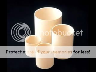

El número de capas o Laminas
Ya les decia con anterioridad que el numero de capas o laminas de madera influenciara en el sonido, por eso aqui detallo un poco a manera de guia para escoger el sonido que se desea dependiendo de tus necesidades. El mejor consejo que te puedo dar es ir averiguar muy bien en el website del sitio de la marca e ir a la tienda y observar la cantidad de laminas que tiene el bombo. Me refiero solo al bombo en particular porque en la parte del aro que sobresale del parche, veras a simple vista (y te daras cuenta a que me refiero) las capas de la madera. Esto no podras observarlo en un tom o un napoleon (tom de piso) porque lo cubre el parche...y tendrias que desarmarlo y no creo que los de la tienda te dejen..ajaj..por eso observa en el bombo..
La energía del golpe de una baqueta en el parche se transfiere hacia las laminas creando un efecto profundo sobre las características tonales y tambien provocando la proyección del sonido mediante vibraciones del casco, todo esto dependiendo de la cantidad de laminas o el grosor de el casco mismo (casco me refiero al espesor de la madera en general osea, con todas las capas/laminas unidas)
Cascos de grosor finos (4 capas, 5 mm) permiten la transferencia de energía relativamente sencilla desde el parche hacia los cascos y donde la proyeccion del sonido produce una vibracion. Esta vibración de la madera imparte un rico tono musical donde el sonido general puede ser más apreciado para aplicaciones de area cerrada y sobre todo para la grabación en estudio.
Cascos de grosor Medios pero con laminas/capas gruesas (6 capas, 7.5mm) tienen una mayor rigidez y resistencia de transferencia de energía desde los parches. Con una vibración menor del casco se logra que el sonido sea de proyección mayor. Los Tambores hechos de este espesor son ideales para aplicaciones de propósito general y / o situaciones que se necesite de más potencia, como un area mas abierta o para un concierto.
Los cascos gruesos (8 capas 10mm y 10 capas 12.5mm), son muy eficientes y permiten que la mayoría de la energía del musico pueda llegar facilmente a la audiencia. Estos tambores son ideales para teatros, coliseo, locales, etc. y otras aplicaciones que requieren altos niveles de presión sonora. Tambores hechos en este espesor hacen que cada detalle se aprecie con intensidad y proyección.
Existen tambien cascos de una sola pieza o por bloques, este tipo de fabricacion hace que el sonido sea muchisimo mejor, con una completa y riquisima expresion natural de la madera, con un tono bajo y con decay rapido. Esta tecnica de fabricacion constituye que se venda a un precio mucho mas elevado de un kit por laminas y tambien son raras de conseguir, ya que son pocas Marcas que se dedican a su fabricacion.

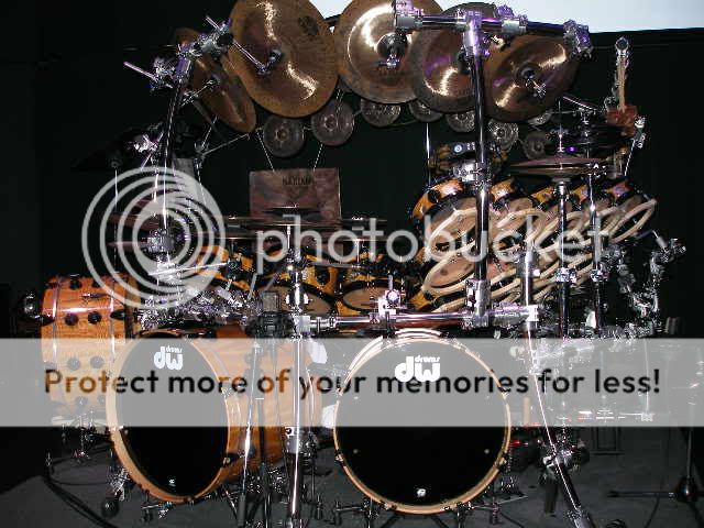

esta bataca es una bestia, hecha por la marca DW y usada por Terry Bozzio en sus shows....si puedes, cuenta tu el numero de piezas
la misma bataca vista desde adentro..chequea la cantidad de toms, napoleones, platos y pedales.. se paso de exagerado este tio...

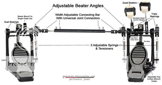

Es el caso de los doble pedal, estos agregan potencia, efectos, y porque no decirlo, nuevos desafíos para el baterista principiante...utilizados generalmente para generos metal, pero no necesariamente, ya que si estas en plena "fuga" de un tema ligero creo que puede caer muy bien un buen doble. Todo depende del "feeling" que le pongas a la canción sea cual sea el genero o estilo que se interprete...
crackaver
por el 17/09/2012
Aquí una doble pedalera "genérica" sin marca, me supongo de fabricación china. Pero existen muchas marcas que tienen este accesorio: Tama (Iron Cobra) DW (9000), Axis, Mapex, Pacific, etc....lo que ofrecen cada una son sistemas patentados además de estabilidad, comodidad, ligereza y rapidez...todas se jactan de lo mismo, es cuestión que saques tu propia conclusión porque esto dependera con cual te sientas cómodo tu mismo. Lo que puede variar y esto es importante, es el "beater" o mazo. Al igual que el parche te da el sonido que desees, el beater cumplira el mismo propósito para brindar un tipo de sonido. El beater de felpa sólido (el clásico) producirá sonidos mucho más graves, en cambio, todos los demás ya sea de madera, plastico y los recubiertos por una delgada capa de felpa producirán sonidos un poco más controlados en tu bombo. Te toca a ti probarlos..

...Mike Portnoy baterista famoso de la banda de Rock Progresivo Dream Theater usa su famoso "Monster" de Tama y platos Sabian, Chris Adler de Lamb of God usa Mapex y platos Meinl, Chad Smith de Red Hot Chilli Peppers usa Pearl y platos Sabian, etc,..etc,..(solo por mencionar algunos nombres) ..podríamos hacer un post entero para seguir comentando la cantidad de artistas de todos los géneros musicales que son usados como imagen comercial por las marcas para ayudar a vender sus productos en todo el mundo.
Quien como ellos que van a la misma fabrica y escogen personalmente lo que desean y todo gratis! ..ademas de inmortalizar con su propio nombre alguna serie: el caso de las "Signature"..que suerte de estos cabrones! ...Por ello, no hagas caso a alguien que te diga: "..yo lo uso por eso es bueno..", compra solamente si te gusta el sonido a TI!...eres tu y solo tu el que dira cual sonido es el mejor y para eso tendras que experimentar mucho, anda a las tiendas y sientate en cada bateria que puedas o si algún amigo tiene batería, pruébala. Solo así, podrás saberlo. El mismo consejo te doy para el caso de los platillos, heads, baquetas y demás accesorios..al comprar una batería podría ser una tarea un tanto complicada si no tienes mayores detalles a considerar. He dicho que el músico tiene la ultima palabra con respecto al sonido, pero hay que hacer un alto aquí. Además de los gustos en sonido del baterista, se suma también los estilos o géneros que se desea tocar ...OJO!!!...me refiero a los estilos metal, rock, jazz, reggae, funk, pop, baladas, latin, etc, etc...este "puede ser" otro inconveniente para la elección del sonido en una batería.
