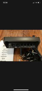

Hola buenas! El módulo que usas es el de la Alesis, correcto? seguramente tenga que ver con el mapeado, voy a ver si encuentro información que te pueda ayudar... pero si puedes pasarme foto del módulo te lo agradecería!

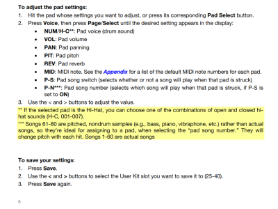

Quizás lo que puedas cambiar es el "Pad voice": (es la opción que pone NUM/H-C) para qeu te suene al elemento que quieras
Si esto no te sirve, pues es fastidiado, porque tiene pinta de que es un problema de compatibilidad, y eso es bastante mas difícil (sino imosible) de solucionar...
Por otro lado quizás se podría abordar con unos Edrum Splitters como estos que van de cable estéreo a 2 monos (ojo! Tienen que ser específicos para cable de batería electrónica, porque los cables en Y genéricos no funcionan para esto) siempre y cuando el módulo te deje elegir el sonido de rim y head por separado... aunque creo que esto no es la mejor opción porque cosas como el hit hat creo que funcionen como deberían, pero lo dejo aquí escrito por si acaso
Si, de momento uso mi módulo ION pero que bueno que me das esta recomendación, lo probaré para ver si logro hacer sonar mi equipo en este modulo. Por cierto este es el que compré de la Alesis Surge:

Gracias, por cierto según yo adjunte imágenes por aquí para mostrarte mi equipo, pero por alguna razón no las veo cargadas. Intentaré de nuevo, estas son de mi Batería como la configuré y también el modulo Surge de Alesis que intento conectar por si es de utilidad:
Saludos…

Buenas noches.
No pude subir fotos de mi bateria, solo el módulo de Alesis. Pero buscaré forma de cargarlas.

Hola qué tal!
Mi problema se solucionó, solo volví a conectar mi bataca y termine de ajustar los parámetros de sonido que me comentaste y listo funciona.
Un saludo!! Gracias
