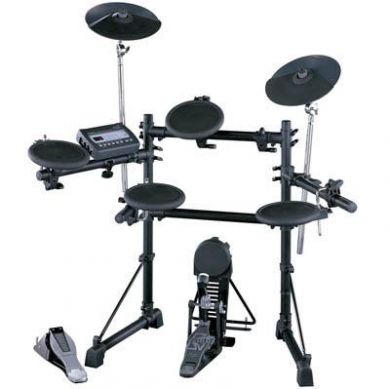

Arconi: supongo que tu Ringway debe ser algo así
si es así, creo que sólo podrias cambiar el parche de la caja (aunque en esa foto tampoco queda claro)

Has acertado de lleno, esa es la rinway y no creo que se le puedan cambiar los parches, por lo que tomaré nota de tu consejo de insonorización y a ver que tal.
muchas gracias y un saludo
