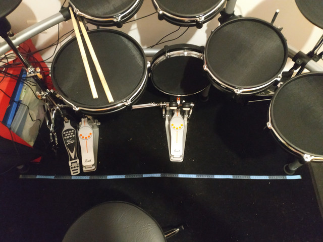

Buenas, yo la tengo de hace menos de un mes y la verdad es que muy contento, el feeling al tocar los pads es muy bueno y la respuesta es buena. Los sonidos del modulo no son nada del otro mundo, pero esto pasa en todas las baterias electronicas de esta gama e incluso en las altas. La solución es conectarla al ordenador con algun VST. En cuanto al tamaño, a mi me ocupa 1,60 de largo y 60 de profundidad el Rack. no es una bateria que destaque por ser pequeña porque la caja es de 12 y todos los toms de 10, aún así no la encuentro nada voluminosa. Lo de plegarla no es posible, puedes ajustar el rack y hacerla más pequeña pero es un engorro y tienes que andar ajustando con la llave.
Te dejo una foto para que te hagas una idea.
https://i.ibb.co/3Nx6fhz/IMG-20200530-220428.jpg

Gracias por tu respuesta donfumon, me preocupaba sobre todo la profundidad, y veo que es poco lo que ocupa. Espero poder contaros en breve que ya tengo una en mis manos!

Buenas noches a todos, aquí un feliz poseedor desde hoy de una dd one Simon Phillips, llevo muy poco tiempo con ella pero es flipante, una maravilla, lo único es que me parece un poco lio el módulo, para sacar el sonido de cencerro me he tirado 1 hora, creo que los ajustes de posición y de opciones de sonido no son cosa de un dia; tengo una Honsuy de los años 70 guardada desde hace unos 10 años que son los que llevo sin tocar, y ahora pues poco a poco cogiendo mano otra vez; quiero agradecer a Freiman por el manual, y también saludar a todos los miembros del foro.Gracias y pido disculpas por presentarme aquí y no en el foro general.
