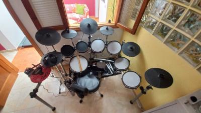

He fusionado dos Baterías Electrónicas. Un Millenium MP150 y una Fame DD-One y ambas se escuchan por los auriculares, ya que envío la señal de la Millenium a la Fame por Midi y luego conecto la Fame a mi Mac por USB y al EZdrumer.
La cuestión es que en las baterías que tengo del EZdrumer no tengo ninguna con tantos elementos como los que actualmente tengo. ¿Hay alguna forma de incluir otras baterías que tengan tantos elementos como la que tengo yo, tal y como se vé en la otra foto de EZdrumer?

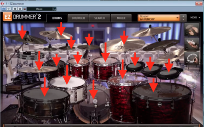

Hey!, esa imagen la has sacado de un video mío ja ja ja ja
Ya que el preset 64PUNCHY, me lo cree yo ;)

Tal vez podrías ayudarme Virfirjans. Yo tengo una version "demo" del EZdrumer 2, pero no sé cómo instalar más baterías o cómo hacer un preset similar a lo que tu hiciste. Podrías decirme como hacerlo o donde puedo encontrar información al respecto?? sobre todo porque tengo mas pads que me gustaría instalar y aunque no se vé tengo dos bombos.

Lo que si que recuerdo es que todo se hace desde la flecha que hay al lado de donde pone Gospel/64punchy, en la cajita amarilla. Cuando desplegas esa flecha te aparece como cambiar de kit y como crear users presets.
De todos modos, es posible que la versión demo esté mucho más limitada que la completa y no te deje hacer esas opciones.

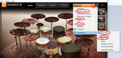

Pues lo que te comentaba en el mensaje anterior, en este menú:
Está todo, como cambiar de kit y como guardar y moverte en los presets de usuario.
Lo que es muy probable que el problema sea que la versión demo no te deje esa opción, aparte de que seguramente solo vendrá con un kit de batería.

Gracias por tu aportación. Lo he probado con mi versión de EzDrummer y he podido hacer el preset que tu me comentas, pero el problema es que yo tengo más elementos (pads) que los que aparecen en esta foto.
Yo conecto la Millenium y la Fame a mi MAC por USB con el EzDrummer y a ambas las reconoce sin problemas. Pero al fusionar las dos baterías, ahora tengo, de la Fame; los 4 toms + bombo + caja + 2 crash, 1 Ride y el Hithat, y de la Millenium los otros 2 toms + bombo + caja y dos platos, total 16 pads. Por eso necesito instalar alguna como la GOSPEL tuya, donde poder asignarle sonidos a todos esos elementos que aparecen en la tuya.

Me he quedado como Virfirjans con las notas midi. Pero bueno... No necesitas el dum kit for hell para tener más piezas. Usas el standart. Americana. Te sobran piezas por todo los lados. Los pads y platos son stereo. Tienes 2 piezas en cada pad. Puedes asignar a los aros una nota/sonido y tener un poco de cuidado a la hora de golpear, para que no se disparen las 2 a la vez.
En el módulo, vendrá que nota midi esta disparando el trigger. Se reasigna en el Ezdrummer2 o el que uses y listo. Al usar 2 módulos, tener cuidado que no haya notas solapadas y renombrarlas.
