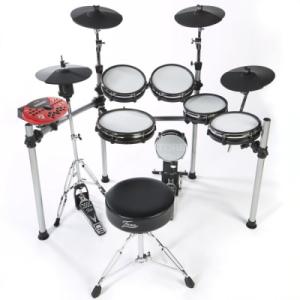

La bateria tiene buena pinta... Segun el video oficial los sonidos del modulo fueron grabados exclusivamente en un estudio de Colonia (Alemania). Dispone de todos los pads MESH inclusive el del bombo y son de doble zona, todos en tamaño de 10"; El de la caja es de dobel zona tambien y es de un tamaño de 12", reconociendo los ring shots y los cross sticks sin problemas. Evidentemente todos son funcionales a la sensibilidad del golpeo. El Hi-Hat esta montado sobre un soporte standar acustico como en los modelos Roland superiores reconociendo rangos intermedios abiertos y cerrados. Este soporte tambien permite colocarle un doble pedal de bombo. Los platos son todos de doble zona con funcion de atenuacion (Parada con la mano). El Ride tiene las mismas funciones que los anteriores y golpeo de campana. Midi, SD, y todas las caracteristicas comunes. Todo esto por unos 750€ aprox.
Bugolf
por el 17/04/2017
Primera electrónica que tengo, hasta el momento solo he tocado acústicas, lo aclaro porque probablemente haya cosas que se me escapen, de todas formas dejo mi aportación por si le sirve a alguien.
Llevo con ella una semana y estoy muy satisfecho la verdad. Las sensaciones al tocar recuerdan mucho a la acústica, claro está, hay una gran diferencia pero vaya, no esperaba hacerme a ella tan rápido y tampoco imaginaba que las sensibilidades e intensidades estuviesen tan curradas hoy por hoy.
El módulo es el de las kat , en principio va bastante bien pero aún tengo que trastear un poco con él, que de momento no he tenido tiempo. 4 de los presets que trae parece que son de grabación en estudio y suenan muy bien, el resto ,personalmente, no me gustan. No parece ampliable (meter mas toms o platos) pero bueno, lo que trae creo que es más que suficiente para practicar. Conexiones Aux in, midi in, midi out, salida de linea Lmono/R, salida estéreo para auriculares y espacio para cargar una SD. Opción de grabación y midis para practicar distintos estilos etc.
Los parches son bastante silenciosos en comparación con los de goma de otras que he probado, supongo que es algo evidente al ser de malla (soy novato), aunque bueno, si le zurras hacen ruido. Son todos dual zone salvo el bombo.
2Crash de 2 zonas con función de parada con la mano (que tiene truquito, hay que apretar en el borde, que como soy nuevo no se si es lo normal o es algo de esta en concreto)
Ride 2 zonas, parada y campana EL ÚNICO PERO de la batería, para que suene hay que ser preciso y zurrarle bien, puede ser que sea solo en la mía.
Hit hat con soporte real, para mí una gozada, tardé 10 minutos en hacerme con el y después ya genial, espero que dure, por el desgaste digo.
Los anclajes y articulaciones, aunque de plástico, son lo suficientemente robustos como para que la estructura en general permanzca firme cuando tocas, sin necesidad de apretarlos a tope.
En general muy bien,seguiré dándole y si me va mal algo lo diré. Si alguien tiene dudas o necesita saber encantado de poder ayudarle.

Bueno pues me he lanzado al charco y me he comprado la Fame DD One Profesional. Después de dos años y medio con la Alesis DM6, que no se la aconsejo a nadie porque me ha salido malísima, hoy la he estado tanteando y la verdad que me ha encantado. Tiene muchos sonidos que se les puede sacar partido echándole un rato. El módulo es facilísimo. La verdad que estaba acojonado porque no había mucha info pero merece la pena, ahora toca ponerla a punto y disfrutarla.
Burgerking dijiste :"Este soporte también permite colocarle un doble pedal de bombo" , hablabas del hi-hat, pero no he visto que se le pueda acoplar otro pedal. Como dices tú?

Perdona por la tardanza en contastar... pero solo tienes que soltar un poco las palometas que soportan las patas del soporte de Hi Hat y puedes girar las mismas para poder acoplar el doble pèdal.
BurgerKing
por el 14/05/2017
Bugolf, te puedo decir que la bateria va de PM. super completa, la sensacion de las mallas es maravillosa, no demasiado ruidosa y lo que mas me impresionó fue la sensibilidad de los pads. Las notas fantasmas de la caja no se pierden por el camino, te las detecta todas sin falta de una... Detecta sin problemas los rimshots y los crossticks al 100%.
Los pad de platos son tambien bastante sensible, te puedo decir que mientra mas alto esta el volumen mejor aprecias el detalle principalmente si tocas desde monitor activo como yo...! La campana del ride funciona a la perfeccion y para apreciar quizas el detalle tienes que subirle el volumen... con auriculares no tienes esa pega. le sacas matices que dan la sensacion a veces de acustica por la gana de parametros borde, cuerpo, campana. La verdad que para el precio que tiene deja en pañales a muchas Ropland superiores. Creedme, soy muy exigente con el sonido.
Quizas de lo mas flojo sea el tema del hi hat, que si estas acostumbrado a uno acustico pues cuesta al principio acostumbrarse principalmente porque pierdes algunas semi corcheas si no eres preciso en la apertura del hi hat con el golpeo, pero aparte de la precision milimetrica que exisge esta pieza no le veo mas pegas... eso si, no es un VH11 o un VH13 de Roland pero claro tampoco estamos hablando de 300 ó 600 pavos que cuestan respectivamente. jajaja.
Con respecto a conectarla al pc eso ya si que es una maravilla, con EZDrummer va de lujo y simplemente con los Asio4All instalados se acabaron latencias y a disfrutar de sacar un sonido acojonantemente bestial a traves de los procesados del software, aunque muchos de los que ya trae la edrum son bastante buenos, otros no tanto, pero al final pasa lo de siempre terminas usando dos o tres, no mas.
Por cierto me pille los monitores de 30 wats. music store por si a alguien le interesa que venden sobre 130 euros y suenan de la leche con garantias de sonar muchisimo mas fuerte que una acustica y con un sonido verdaderamente brutal... Graves definidos y nitidos, agudos muy chillones para ride y hi hat y no distorsiona ya que yo lo tengo abierto a tope y controlo volumen desde el modulo... Mientra mas alto mejor suena,,, Creedme.
Merece la pena esta bateria si no te importan las marcas... La verdad es que me ha dejado fuera de juego al arriesgarme sin tener referencias sobre la misma nada mas que el video demostrativo y la sensacion a sido 100 sobre 100.

Siento decirte que se trata de un error o algo similar, esta bateria no cuesta eso... Sale en torno a los 750€ aprox.
Seguramente se tratara de alguna devolucion o exposicion o algo similar, aparte de que puedes ver no hay existencias de la misma.
Yo en lo personal te recomendaria la DD-One Professional, yo la tengo y toque tambien la roland que comentas y decirte que deja mucho que desear a pasar de la marca...Gama muy baja.
Con la DD-one por lo menos tendras una sensacion mas real y si aparte nunca tocastes bateria seria muchisimo mejor para ti, porque esto dara pie a que algun dia des el salto al acustico y no tendras esa mala aptitud que te va acrear el otro modelo de Roland. Los sonidos son bastante decentes y la sensacion que trasmite es bastante real salvando las diferencias... Pero te hara pasar horas y horas de placer aprendiendo a tocar.

La bateria Millenium ni la mires... tiene un problema con el modulo que no es compatible con windows 7, 8, 8.1, 10
tienes que mandar el modulo a fabrica para que te actualicen el firmware y es un mes de espera.
Aparte los engranajes son de plastico muy endeble y se parte por poco que aprietes, la sesibilidad no es tan buena como en las Fame. Tiene presencia pero deja mucho que desear. No hay termino medio o te sale buena o te sale como el culo, pero ante tantas criticas mejor no pillarse los dedos.

Con respecto al pedal de hi hat, ninguna te va a dar la realistica fidelidad en cuanto a tacto que una acustica por mala que sea, eso es seguro aunque por ultimo cada vez el tema esta mas conseguido, pero para tener esa impronta de igualdad fidedigna solo las Roland tipo TD30 ó TD50 te daran.
La baterias de pedal electronico no son fieles a la realidad aunque detectan diferentes fracciones de apertura, normalmente no son muy fiables porque no son lo realistas que se quisiera y hay que ser muy preciso en el toque para compaginar la apertura y el cierre con precision milimetrica. Hoy por hoy las hay con soportes de hi hat acusticos y la sensacion es mas realista aunque nunca llega a ser igual ni mucho menos salvo las Roland mencionadas anteriormente.
Yo en lo personal tengo el modelo DD-One prpfessional que lo de professional no se de donde lo sacan y te puedo decir que no esta mal, para quitarse el gusanillo en casa!!! Yo la uso porque a veces me resulta complicado desplazarme al local de ensayo y asi me puedo preparar los temas nuevos en casa para cuando voy al local lo llevo todo preparado, pero como bateria principal, no sirven salvo las grandes de Roland.
Por lo demas no estan mal para quemar adrenalina en casa y disfrutar si te gusta la bateria como alternativa a la imposibilidad de tener una acustica en casa. En relacion calidad precio esta bateria es la mejor que te puedes pillar... Eso es seguro.
