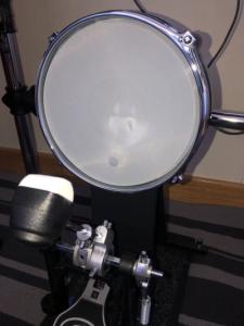

Fede12
por el 17/03/2019
"Urtz escribió:
Pues la unica sugerencia que se me ocurre de primeras es liarte con el tema garantia, o cambiarle el parche.
Y por supuesto ponerle protector donde golpea el bateador, y revisar este ultimo, no vaya a tener alguna rebaba o algo que pueda dañar la malla tan pronto.
Yo no tengo la fame, pero te aseguro ke le doy buenos pisotones al bombo y la malla aun ni se ha asustado.
Si optas por cambiarle el parche y se vuelve a rajar ya deberia ser otro problema (el pad de bombo esta acolchado justo detras de la malla?)
no se muy bien a que te refieres pero bueno si esta acolchado ,esta tal y como viene con la bataca
si tu me dices que le zumbas bien a tu pad de malla y no se rompe , entonces seguro que algo pasa porque yo habré tocado unas 3 o 4 horas y ya esta medio roto

Urtz
por el 17/03/2019
Me referia a que los pad de bombo suelen tener algo de gomaespuma (o algo parecido) justo detras de la malla, para que no sufra tanto con los golpes. Lo comente por si acaso no tenia ese acolchado, y la malla sufriese mas al golpearla (y romperse mas facilmente)
Fede12
por el 17/03/2019
a si si , tiene un soporte justo detras que no se bien que es pero si se ve que es un refuerzo
bueno voy a ver si me lo cambian con la garantia y luego pillare una maza de pedal redonda y mas blanda que la que viene con el pedal fame es de las cuadradas y dura

luis0094
por el 30/03/2019
"Fede12 escribió:
Hola soy nuevo en el foro , primeo saludos a todos
hace unos pocos dias visto los buenos comentarios compre la fame one profesional
quería preguntar haber si a alguien le ha pasado
la he tocado no mas de 3 veces y ya se me esta rajando el pad del bombo , toco con el pedal fame que viene con la bateria , al estar acostumbrado a la acústica pues igual si he tocado un poco fuerte pero tanto como para que se me raje a las pocas horas no debería
he mandado un email a music store , estoy a la espera haber que me dicen
he intentado pegar un refuerzo de bombo pero al ser pads de malla se despega a los pocos minutos
alguna sugerencia ?
Hola a todos! en primer lugar gracias a todos por los comentarios, he seguido el hilo y gracias a él me pillé la Fame el mes pasado.
Justo esta semana me ha pasado lo mismo que a Fede12, se me ha empezado a rajar la malla del bombo.
He hablado por mail con los de Music Store y no me dan ninguna solución. Por la garantía nada porque dicen que eso no lo cubren al ser "un desgaste normal del producto" y tampoco tienen recambios.
Ando un poco perdido, no sé si hay alguien que haya cambiado el parche del pad del bombo, o si sabéis de algo que se le pueda poner para que no continúe rompiéndose y vaya a más.
Paso una foto de cómo está ahora:
ignotus
por el 30/03/2019
Las mazas de fieltro se comen los parches de malla - debe de ser un problema habitual. Para prevenir esto se suele usar la parte de plástico, o si te gusta más usar el fieltro, ponerle al parche un falam slam o similar para protegerlo. Aunque uses la parte de plástico siempre será mejor ponérselo de todas formas para proteger el parche.
En cuanto a eso de que no tienen recambios... vamos, por favor... que no te tomen el pelo. Otra cosa es que no quieran darte uno porque se escudan en que es 'desgaste normal' y no lo cubren. Pero le puedes poner cualquier parche de malla del diámetro correspondiente, y en su tienda tienen varios tipos de parches de malla: https://www.musicstore.de/es_ES/EUR/Bater-as/Parches-de-tejido/cat-DRUMS-DRUFELGMH
Fede12
por el 01/04/2019
Hola Luis
a mi si me mandaron un parche de repuesto , les mandes un par de emails , el primero me dijeron lo mismo que no entraba en garantía , pero después de insistir ya que no es normal me mandaron uno nuevo gratis.
a parte compre un refuerzos de bombo evans y cambie la maza por una redonda mas acolchada y problema solucionado .
Evaristo
por el 01/04/2019
"Fede12 escribió:
Hola Luis
A mi me ha pasado lo mismo y ni tan siquiera he tocado 6 horas con ella. Pensaba que era raro, pero ahora que veo vuestros pads...

Y en cuanto lo del bombo que se rompe. Podéis enviar una foto de lo que habéis hecho para que no se rompa la malla?
