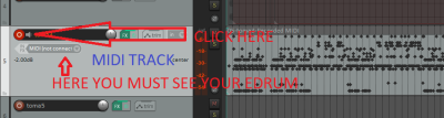

Si realmente SOLO (lmportante) tienes conectado el cable USB del módulo al PC , lo único que se me ocurre es que ese módulo es capaz de enviar audio por USB. Si es ese el caso, habrá alguna opción en el menú del módulo para alegir lo que envías.
So no es así, el tema es que has conectado también el cable de line out al PC, y este no debe ir conectado, solo el USB.
por otro lado, en EZDRUMMER (o en reaper) tienes que seleccionar tu batería como MIDI in. En algún sitio tiene que aparecer el nombre del módulo como MIDI in.
Creo que tengo algún pantallazo por ahí. Lo busco y si no, cuando pueda te lo pego.
por el 03/02/2023
Y acabo de encontrar un pantallazo muy importante (lo hice en inglés pero creo que se entiende)
por el 03/02/2023
En midi in, donde pone "not connect " debe aparecer tu batería

Buenos dias
En esa primera pantalla tengo conectado modulo de batería por cable USB al portátil. Y en la misma pantalla de Reaper el programa Power kit2. Armo la pista le doy a grabar en el botón de grabación y pongo salida midi Alesis( mi batería) toco la batería y me suena por mis cascos. Pero en la pantalla de Reaper no se graba nada. Si le doy a la batería virtual con el ratón del portátil a la virtual, no me suena pero si el golpeo se nota visualmente en los elementos de esta. Por cierto el botón de grabar de el mezclador no se activa. Otra cosa, arriba en la pantalla de Reaper a la derecha pone "dispositivo de audio cerrado"(?)

¿Qué es "a la salida de la interfaz 2×2"?
El único cable que tiene que salir del módulo al portátil es un cable USB

Buenas noches. Me refería a la interfaz de dos entradas y dos salidas. Tienes razón . Ya subsane el error y me funcionan los sonidos del plugin.
En efecto cable del módulo al portátil, me descargue el Asio4All, armar la pista y salida midi. Y batería nueva. Primer capítulo creo que resuelto.
