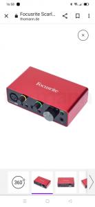

ciclista57
por el 10/01/2023
"ciclista57 escribió:
Buenas noches, pues nada ya he recibido la tarjeta de sonido y fallo al canto. Esta no tiene mas que una entrada Jack, con lo que me he quedado descolocado. Pensé que tenía dos entradas. La pedí antes que me hicieras hincapié en este detalle, y ahora no sé qué hacer, si devolverla o me puede funcionar aún.
¿Y cómo habría de conectarla?
un saludo y muchas gracias.

por el 10/01/2023
Estoy intentando enviar foto del modelo de tarjeta de sonido, pero no se descarga.
Mod: "Focusrite sólo"

por el 11/01/2023
Genial. Has probado ya la tarjeta con el móvil? En principio lo único que tendrías que hacer sería conectar la salida de tu mesa a la entrada de tu tarjeta y ver si esto funciona a la hora de grabar, por ejemplo, un vídeo. A ver si reconoce la tarjeta y graba el sonido que entra por ella.

por el 11/01/2023
Pues ya me gustaría tweety que fuera genial. Resulta que cuando voy a conectarla no funciona. Mala suerte, ahora me dispondré a devolverlo.
Un saludo y gracias por tu respuesta.

por el 11/01/2023
Espera un poco - una cosa importante es que conectes la tarjeta de sonido al teléfono con un cable OTG. Estuve trasteando hace tiempo conectando una tarjeta Focusrite al móvil (tb un Xiaomi) y con un cable OTG me funcionaba.

por el 11/01/2023
He visto tutoriales de esta tarjeta de sonido y de otras, y trae un cable de alimentación USB que se conecta al ordenador. Nada más conectado se ilumina.
ciclista57
por el 11/01/2023
Incluso a través como bien dices de un cable OTG también se ilumina al conectarse. Osea da señales de vida. Este por lo que se ve no tiene vida.
Por cierto otro tema que dudo: los conectores que utilice cuando disponga de una tarjeta que funcione, tanto del módulo de batería a la mesa, como de está a la interfaz han de ser balanceados? Mae mía!! que nivel he cogido en dos o tres días. Jajaja
