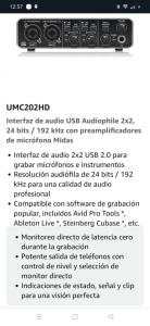

Hola. Me he comprado una tarjeta de sonido con dos entradas y salidas para grabarme en video con mi batería electrónica (esto ya lo expliqué) con mi tlf móvil. Una vez hecho las conexiones en la mesa, salgo por la Main Mix a las dos entradas de la interfaz, y de ahí hacia el telf móvil. Pero me suscitan dos dudas que me ayuden a despejarlas.
La primera: ¿Como conecto y por donde escucho la canción que voy a tocar?
La segunda: ¿para grabarme en video utilizó la aplicación de vídeo que viene por defecto en el móvil? O tengo que bajarme alguna aplicación de vídeo.
Os agradecería alguna respuesta
Gracias.

Buenos días amigos, he empezado a ver algo. Primero estoy intentando bajarme los drivers de la behringer u- phoria UMC202 HD (ufuria la que tendré yo si consigo ventilar el tema) jeje. Bien, pues cuando supuestamente la he descargado, me sale el tío del mazo en forma de recuadro; en el que me avisa de que hay que pasar por taquilla. No se si habrá algún camino donde no haya que aflojarse el monedero.

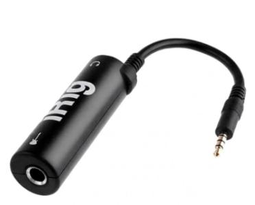

Me tomé la libertad de preguntar esto por el grupo de facebook de ba tacas y un usuario del grupo de Facebook contestó lo siguiente.
"Yo lo hago con el irig es este cacharrito vale 7 pavos o así conecto la batería donde está el dibujo de la guitarra el Jack pequeño a la entrada de los auriculares del móvil y pongo la cámara y así graba directamente el vídeo y el audio hay que jugar con los volúmenes hasta encontrar el adecuado y ya"
Puede ser una opción quizás? Eso si, con esta opción el sonido entraría en mono, no en stereo.

Ese experimento ya lo he puesto en marcha, y nada. El problema es que mi android es una patata; oye no es viejo, ni de los más baratos. Tiene la función OTG a través de la cual, con un cable triple del mismo nombre puedes llegar a realizar videos y audio. Pero funciona solo cuando conectas un dispositivo como el pendrive. Lo reconoce y tal... pero cuando le meto la tarjeta de sonido, esta no la reconoce. Me sale el video sin el sonido de la batería, solo suena el golpeo externo. Creo, que leído y visto otros tutoriales con el que funciona es con el iPhone, (¡Os).
