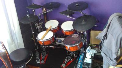

Eso es más o menos como tengo hecha la plataforma, solo que además del copoprén le metí 2 capas de las planchas de EVA de Decathlon que se usan para poner encima aparatos de ejercicios (esto último creo que no hace mucho). Es difícil decir en qué medida podría restar eficacia el ponerte encima. Lo que no entiendo bien es lo del espacio - si lo haces para solo colocar encima la batería, no veo cómo eso acaba ocupando más espacio que hacerla para el asiento también. Yo también tengo espacio muy limitado (más por exigencias de la "Jefatura" que por espacio físico ;)), y fue una de las razones para hacer una plataforma justita. Cuando no está en uso, el asiento lo encajo de costado entre la caja y el timbal base y ocupa lo mínimo. Creo que mide 120 x 60 cm (0,72 m2).kit.jpg

Precioso set tienes ahí montado!
Vale, en la fotografía entiendo mejor el punto de tener el asiento fuera de la tarima.
Mi problema de espacio es porque estoy limitado por delante de la batería (hay una columna y muebles) y por detrás (tengo la pared), por eso no estoy seguro de si, al poner el asiento fuera, tendría que echar hacia adelante todo el set para que las tres patas del asiento estuvieran en el suelo.
De todas formas aún tengo que hacer una reorganización de la habitación y coger las medidas precisas, así que puede que me quepa con el asiento fuera si redistribuyo bien (aunque la jodida columna no se va a mover).
En cualquier caso, agradezco mucho tu ayuda y tu tiempo amigo :)
