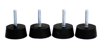

Yo tengo una acústica y otra electrónica en casa adosada (en segunda planta, no en sótano; ojalá tuviera...). Las tengo sobre una tarima de madera suspendida en tacos de caucho antivibratorios que se usan generalmente para isolar las vibraciones de compresores en empresas (los venden en ferretería).

Lo más importante es que veo que según tu experiencia sí que funciona.
En mi caso, sería para una batería electrónica. Si no te he entendido mal, tu tarima es sólo un tablero con tacos de caucho por lo que no es muy complicada de montar, creo que sería un buen punto de partida para empezar.
¿Los tacos a los que te refieres son unos similares a estos de aire acondicionado?
En otro hilo comentas la posibilidad de usar una plancha de copopren. Quizás una buena solución sea juntar ambas cosas y hacer un "sandwich" con madera, copopren y los tacos (que es algo sencillo de montar). De todas maneras hablo sin tener ni idea de qué va mejor.
