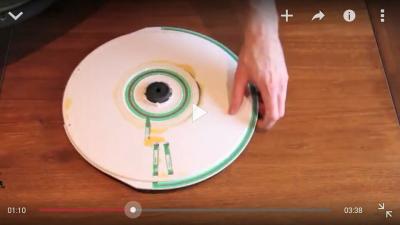

Video a modo de curiosidad sobre los pulsadores de membrana
