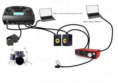

Buenas! antes de plantear la pregunta voy a poneros un contexto. Nuestro setup ahora mismo para los directos es el siguiente:
Como podríamos simplificar todo con 1 ordenador? porque lo hemos intentado y da muchos problemas de compatibilidades. Me vendría bien tenerlo todo en uno para poder escuchar el bombo en los in ear y a la vez el metronomo con el sample... Entre que el modulo del trigger no es un "modulo de trigger" como tal, es uno de batería electronica... osea no puedo añadirle sonidos solo me permite los que tiene dentro y no son lo que busco, por eso el lío del ordenador... obviamente me ahorraria muchos quemaderos de cabeza comprar un modulo que pueda añadirle un sonido y listo pero es pasta... y necesito ser eficiente con lo que tenemos que ya es bastante. Agradecería todo tipo de consejos yt ayudas porque ahora mismo SI , podemos sonar como queremos en directo pero es mucha cosa que llevar. GRACIAS AMIGOS

Pues el ordenador con toma usb, que sea Reaper+AddOns+Pistas y claqueta. El puenteo de audio a los bafles y luego a la tarjeta (y de ahí a su vez la salida para auriculares) no veo motivos para que no se pueda hacer en el mismo Pc.

Es que ya lo probamos en su momento y no funcionaba, por eso preguntaba. Al poner las pistas + la claqueta y El Addon de la batería , dejaba de funcionar el trigger xD.

Hombre lo llevo pensando un tiempo. Me ahorraría la movida de 1 ordenador ya que le descargaría el kick que quiero y lo metería dentro del módulo con la tarjetita... Pero sigo teniendo muchas dudas JAJAJAJ. Porque no se si necesito 1 mesa individual para los in ear, si la tarjeta de sonido que tenemos es mejor cambiarla.
Con lo que tenemos en realidad funciona pero es por economizar espacio y tiempo y son 0340239400923 conceptos y movidas diferentes para hacerlo y me va a explotar la cabeza JAJAJA.
