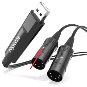

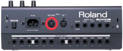

aaaa No se de qué manera lo estás haciendo, pero si lo estás haciendo con un cable MIDI a USB, no conectes nada en el IN del módulo de la TD-12. Conecta en el OUT del módulo el cablecito que pone IN del cable midi/usb. En el manual de la TD-12 que te dejo aquí, en la página 72, puedes ver algunas cosas que quizás ayuden a aclarar más sobre esto.
