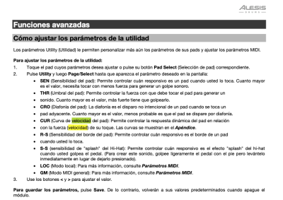

Prueba con los ajustes Utility > CUR que he visto en el manual de usuario (adjunto captura).
Soyuz mod
por el 12/12/2025
O perdona, esos ajustes son generales, y por lo que dices, a lo mejor ya los has probado... tendríamos que ver si realmente está enviando sensibilidad antes de nada.
