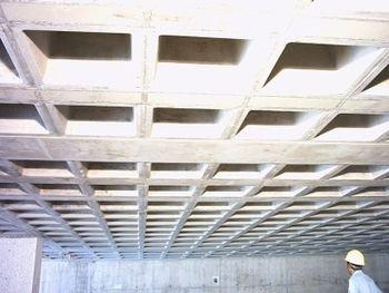

Ahora me la llevare al puebo.Si, hice una plataforma anti sonidos identica a la que me mandaste pero
como te pases un pelin dandole al bombo....transmite.No lo quita al 100 x 100.(Por lo menos en mi piso).
Influye bastante el tipo de forjado que tenga la vivienda, si es unidireccional(vigueta y bobedilla) o
bidireccional (losa de hormigon,este transmite menos), estos ultimos son de ultima generacción.De esto
ultimo si que entiendo bastante, era mi profesión.

forjado con vigueta
elnovato
por el 29/03/2023
forjado bidireccional
elnovato
por el 29/03/2023
El direccional transmite en todas direcciones y se reparte.El de vigueta transmite en la
dirección de la vigueta(2 direcciones a viga).Hablo de baterías electronicas, claro esta.

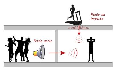

Asi se transmiten los graves, cuando te pasas con el pedal del bombo.Pero bueno....agua pasada.
Ahora a la batería que me interesa más.Toms,Hit-Ht,caja,etc....eso no transmite, son aereos, pero bombo
es de impacto y ese si, ese si transmite.
elnovato
por el 29/03/2023
Pedal de bombo,bombo,sillin donde estas sentado y el peso de tu propio cuerpo transmite.
Es todo uno, un unico hilo conductor.Por eso es dificil quitarlas.

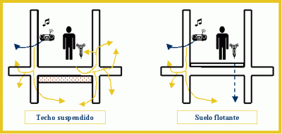

Si, si quita bastante pero no todo.Si te pasas con el pedal del bombo transmites, por lo menos en mi caso.
Y comprobado por el vecino, que nos llevamos bien.¿Y a que baterista no le gusta arrearle al bombo?.
Es como comer una ensaladilla rusa sin mahonesa,je,je,je.A mi me gusta arrearle que para eso esta,je,je.
El esquema que me dejo el administrador, el mismo, salvo que yo en vez de poner amortiguadores de goma puse pelotas de tenis,tiene menos superficie de contacto y camara de aire, el aire para las vibraciones de graves es
la panacea.Bueno....pues ahun asi......ojo.Fijate, en mi caso, que vivo en un 5 piso, le llegaba mas fuerte al del 3º
del BLOQUE DE AL LADO que al del 4º debajo de mi.......????.Se lo pregunte a unos ingenieros en acustica que
yo conocia y me dijeron que perfectamente, segun esten dispuestas las estructuras de los dos edificios.
Me compre la electronica precisamente por eso y mira.
Si te quiere muhco el vecino( el de tu bloque),nada.El de al lado no lo se.Je;je;je.
