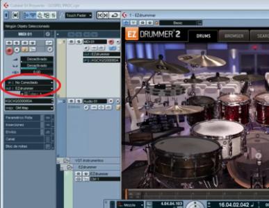

Por ejemplo, en cubase, cuando creo una pista midi, en midi input selecciono la Rolad TD1K y en output el EZdrummer.
A ver si puedes poner algún pantallazo de una pista de midi que crees en cubase y que te aparece en input y output
por el 10/09/2021
en mi caso, que tengo el cubase sx, una versión bastante antigua, en donde pone "no conectado" (porque no tengo la batería conectada), cuando conecto la batería al portátil por USB automáticamente me aparece la opción de seleccionar rolan td1k
