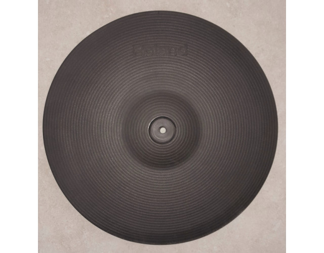

Buenas a todos,
Tengo una batería Roland VAD 506 con módulo TD-27 y el crash 1 CY-14C-T no funciona bien. El borde del plano no suena nada, solo en el interior. Además, tampoco funciona lo de parar el plato para que deje de sonar.
He reinstalado los drivers a la última versión y reestablecido valores de fábrica. De primeras el plato suena más bajo, pero esto se ha solucionado aumentando la sensibilidad en los parámetros. El problema que comento más arriba no consigo solucionarlo.
¿Alguién sabe cómo arreglarlo?
Gracias!
Stam
por el 25/01/2025
Si la función choke no funciona quizá el plato tiene algún defecto, ¿no?
¿Es nueva? Si el plato siempre ha tenido ese problema yo me inclino más a que tiene algún defecto de origen.
