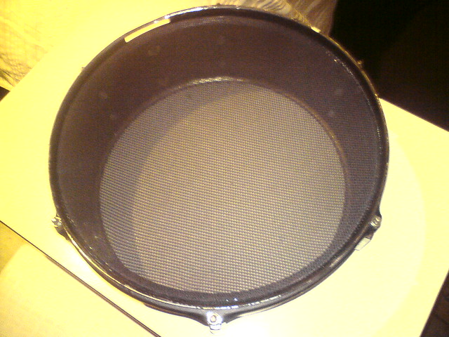

de a poco empezaré a subir las fotos paso a paso de lo que en futuro (no muy lejano esperemos) será mi e-brico-bateria.

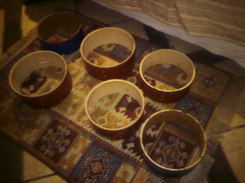

partiré con las fotos de la caja (ya que todavia no me compro otros toms para cortar y seguir con este bicho).

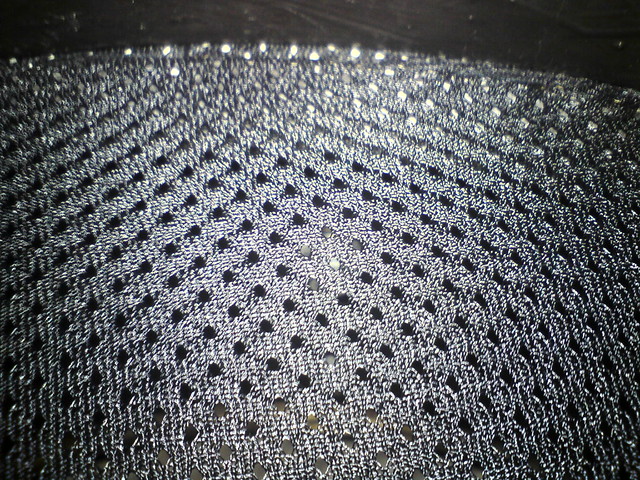

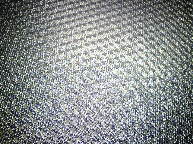

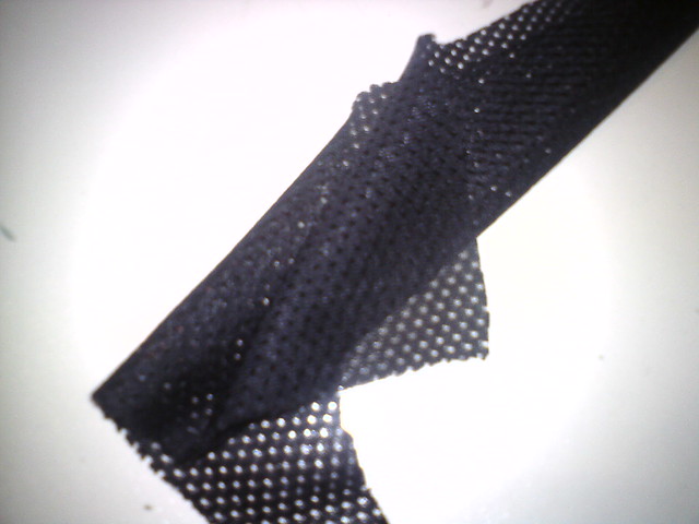

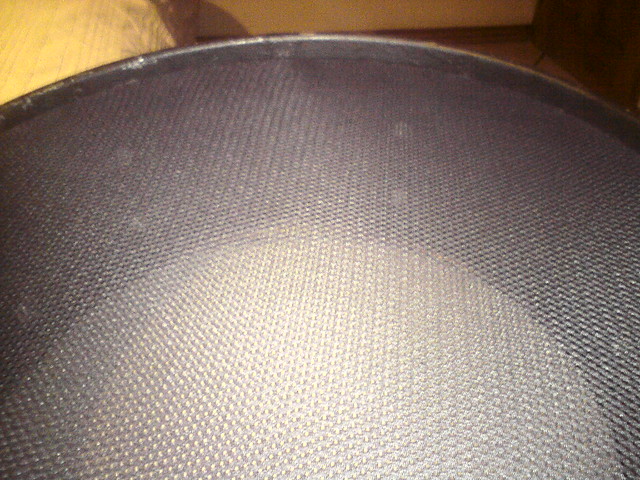

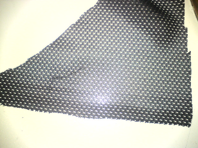

les cuento que en vez de utilizar los ya tradicionales parches de malla de tela de mosquito, quise probar con una tela que encontré interesante y a demás muy económica (como 1 euro el metro cuadrado).
es una tela que se ocupa para hacer poleras deportivas medias chungas. también se encuentra por dentro de algunos cortavientos o chaquetas.
en las fotos se aprecia su calidad.
tiene muy pero muy poco sonido cuando le doy un baquetazo.
el único problema que he encontrado hasta ahora es que el revote al parecer es mucho, en comparación a los parches de malla que he visto en vídeos (porque nunca he tocado uno de verdad). los que si he probado son los Roland y mi parche de tela tiene un rebote mayor, ni comparable a un parche normal.
seguramente debe ser también un tema de cuan apretado tenga el parche con la caja (cuan "afinado").
respecto de su durabilidad.... bueno el tiempo lo dirá.
otro cambio original que le hice (a diferencia de los métodos tradicionales de hacer parches, con la cilicona o con el borde de metal de un parche tradicional), utilice un cable coaxial (en razón de su grosor bastante apropiado), lo pegue de forma circular con la medida del rim de mi caja, luego lo cosí a la tela con hoyitos, y listo.
para no seguir dando la lata, (y como dice el dicho, sin fotos, no te la creo):
saludos a todos

No ha quedado mal el invento,creo que se a que tela te refieres. Lo que no se si será muy resistente a los baquetazos o se rajará pronto, ya contarás y suerte con la bricobataca...
juanla
por el 19/07/2010
vale gracias;

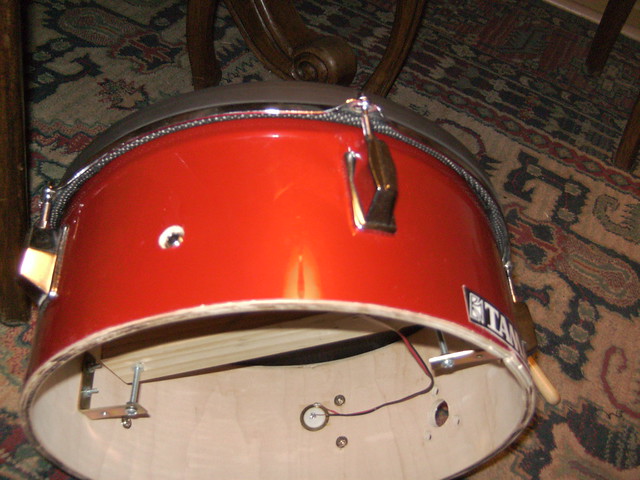

estuve probando con la tensión ,y le pegue su buen apretón y nada de rajaduras, al parecer anda muy bien, y so que la hice de una sola capa.

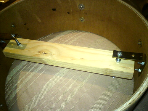

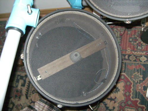

ahora ya le monte los piezos y me anda bastante bien, eso si tengo que pegarle unos retoques al megadrum para el tema de la sensibilidad.
mañana subiré mas fotos del proceso del montado del piezo y el taco de madera que le puse de base.

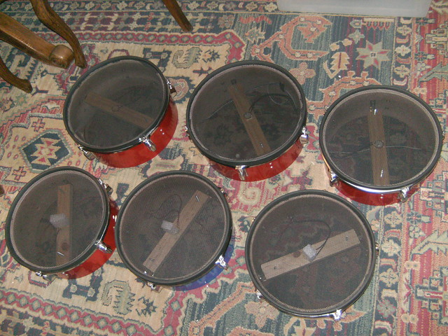

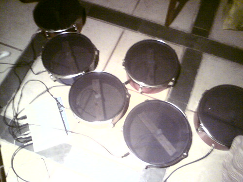

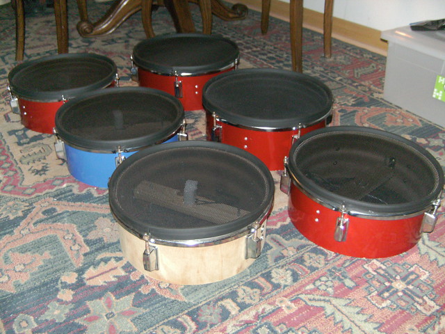

continuando con este bicho, ya tengo terminado los 6 parches, la estructura para montar lo piezos, y estos soldados a los jacks.
ahora estoy medio estancado buscando el tubo de gasolina (que yo pensé que iba a ser fácil de buscar pero ha sido lo que mas problemas me ha dado).
a falta del famosos tubo, he probado con una cámara de neumático y pegarla con neopreno agorex al aro de los toms pero no ha quedado muy bien. despues probe con la maguera cristal o tubo cristal (una manguera transparente), pero tampoco queda muy bien y el sonido que tiene al pegarle un baquetazo es casi el mismo que sin ella.
a causa de este tubo tengo la construccion de mi bataca en pausa y ya me estoy tirando los pelos del mate pa poder encontrarlo. si alguien sabe como puedo pillar este tubo acá en chile (o a lo mejor tiene otro nombre) me seria muy útil.
o si hay otro material que me sirva para cubrir los aros de la batería.

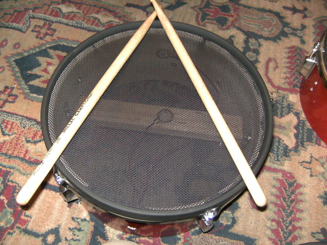

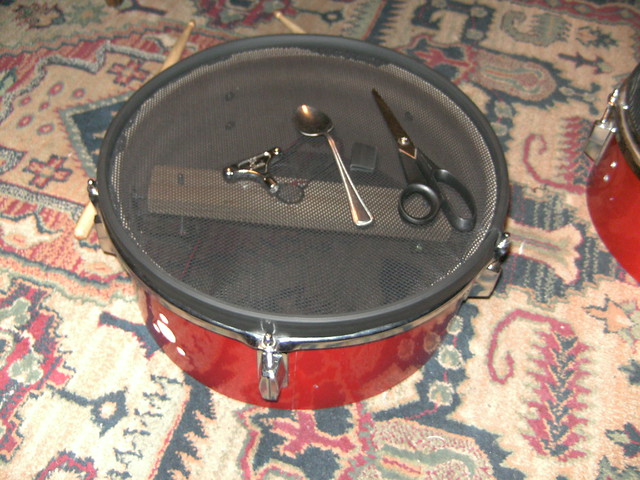

los toms cortados:

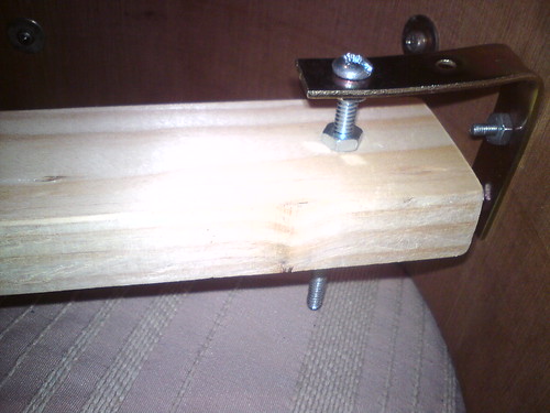

el soporte para el piezo que se regula con las tuercas

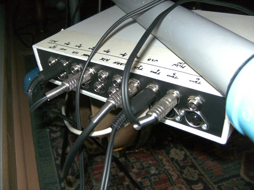

y los toms conectados al MegaDrum:

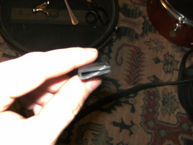

buscando y buscando, encontré una tienda en donde hacen de TODO en goma, y encontré unos perfiles de goma muy muy buenos para mi bataca. lo único que les faltaba es que se pusieran solos ajajaja.
sin mas palabras, las respectivas fotos.
*tengo que comentar que este perfil es lo mas silencioso que llegue a probar, incluso mas que el aro de goma de las ruedas de bicicleta.

Ese mismo burlete de goma es el que he puesto yo. Y muy bien

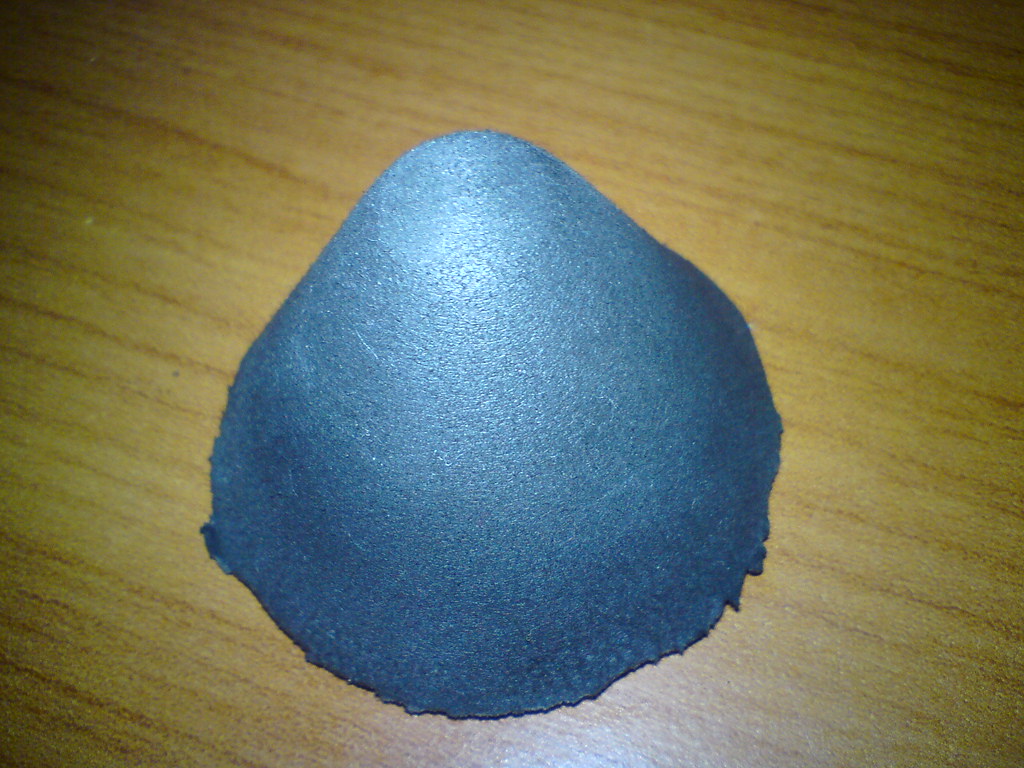

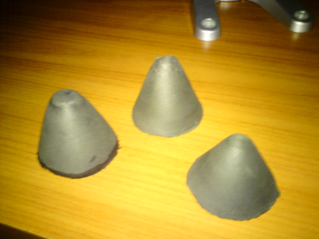

Estimados,
disculpa por la gran de mora pero he estado muy ocupado con los examenes.
subo unas fotos de los conos y el proceso. me quedaron medios deformes, pero cumplen su funcion.
la lija:
Uploaded with ImageShack.us
los cubos
la maquina (es una base puesta en un taladro).
y por ultimo los conos:

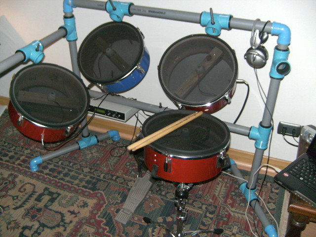

acá unas fotos del rack.
hecho de pvc. tubos de 40 mm;
respecto a las uniones, al principio me costo bastante encontrar algún sistema en que no tenga que hacerlas cortando el tubo y poner la Tee.
la otra opción que vi era que usaban las Tees cortadas y les ponen unas agarraderas (o abrazaderas) para sujetarlas.
finalmente, dando vuelta por la ferretería encontré unas gomas para ponerlas en una Tee de 50mm lo que me hacia reducir el tamaño de ella y entrar justo (muy pero muy apretado) al tubo de 40, lo que me permite atravesar toda la Tee con el tubo y poder regular.
los pro: muy económico; en total me salia algo como 30 euros.
el contra: la encontré muy inestable. ya probé los toms y son bien pesados para aguantar la estructura, aunque hasta ahora todo bien.
me falta ponerle unos fierros en las patas para darle mayor rigidez y que no se mueva tanto cunado le doy a los tambores.
las medidas son:
alto: 1 metro
ancho: 1 metro
largo: 1,30 metros
yo creo que voy a terminar achicándola un poco, porque la siento media grandote. a demás ocupa su buen espacio.
me falta pegarle su pintadita para que quede un poco mas decente.
un saludaso a todos

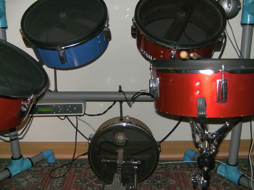

por el 21/11/2010
mas fotos, ahora con los toms montados:

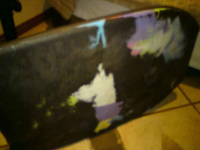

encontré un material muy bueno para hacer los conos,
se trata de una tabla de bodyboard que me regaló un amigo porque la tenia tirada en su patio.
resulta que es de una espuma muy densa ideal para hacer los conos. me atrevería a decir que es el mismo material que usan para los conos roland, pero no estoy seguro porque nunca he podido tocar uno para ver su tacto.
lo bueno es que con 1 tabla de body alcanza para hacer millones de conos y aun sobra.
de hecho la foto de la tabla que pongo a continuación ya está cortada y con una sola punta me alcanzo a hacer 8 conos y me sobra otra punta más.
acá pongo unas fotos para que vean.
