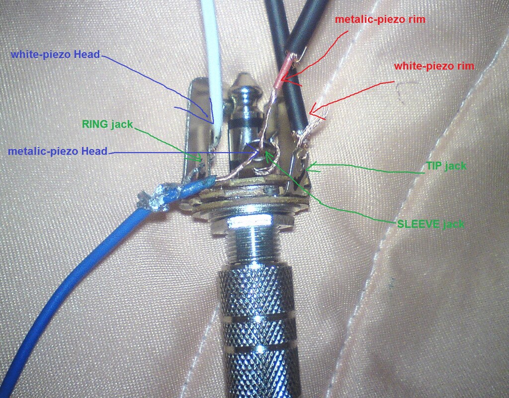

el tema es que al soldar 2 piezos al jack hembra siguiendo las instrucciones de acuerdo al diagrama de la pagina del foro de toontrack (el metodo para el alesis), no logro que me suene el sidestick, y menos el rimshot.

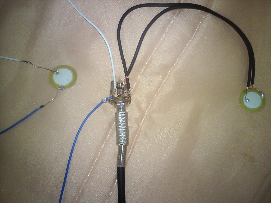

unas fotos de como lo tengo:
hice esta pregunta en el foro del Megadrum y dimitri me dijo que viera este:http://www.megadrum.info/forums/viewtopic.php?f=3&t=1195&p=14119 post, el tema es que no lo he podido entender muy bien, y lo traduje con el google pero se entiende peor.
cortinerocañero
por el 17/07/2010
Bufff eres peor que yo soldando ( y ya es decir) parece que el cable blanco y el azul se tocan en el jack hembra. des-sueldalo todo pela solo 3mm de los cables y estañalos casi sin estaño luego pon una gotita de estaño en las patillas del jack y en los piezos "gotita" imagina que el estaño es oro y luego unelos si asi y todo no te funciona mete una salida solo para el aro total...te sobran un tako de ellas no?

respecto a lo de los cables el blanco y el azul no se tocan, se ve así por la foto pero me preocupe al menos de que no hubiese interferencias de ese estilo.
hoy me estuvo echando una mano Dimitri en su foro, y me recomendó que me comprara cables nuevos.
dicho y hecho, me los he comprado pero todavía no los pruebo (estoy que me corto las venas)
espero que sea problema del cable, porque de otro modo al parece esta medio complicado el tema, según lo que analizamos con Dimitri. (impresionante la paciencia de ese hombre)
