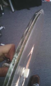

1º preparé el de arriba. Agrandé el agujero del centro de la campana al tamaño de un fieltro para platos (esos que van con la palometa), se verá después por qué, e hice unos cortes que bajan un poco más de lo que es la campana. Te quedan unos segmentos que se doblan fácilmente hacia abajo y vuelven a su sitio:
Después, hice cortes alrededor de todo el borde para conseguir el mismo resultado:

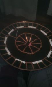

Luego preparé la parte superior del plato de abajo: una tira de cobre alrededor del borde, y otro anillo de cobre en la parte superior de la campana. De cada "anillo" sale una tira de cobre que se juntan (esta parte es la "masa" de los interruptores) y luego pasan por un agujero a la parte de abajo - luego van a la caja de jacks. El plato que utilicé lo había usado en un experimento anterior y estaba un poco lleno de pegamento seco - no importa porque luego no se va a ver, aparte que así, de una manera un poco chapucera, creaba la separación entre los contactos:
Ahora viene lo que es la parte más "complicada". Cada "segmento" tiene que tener un trozo de cobre, y todos esos trozos deben estar unidos entre sí. Por otro lado, en principio el cobre conduce electricidad por la parte adhesiva, pero haciendo pruebas resulta que a veces, falla. Por tanto apliqué un poquito de estaño en cada punto donde se juntan las tiras de cobre para estar seguro. Y ojo, el cobre del borde y el de la campana no se juntan, van cada uno por su lado. Llevé tiras de cada parte (borde y campana) a un punto donde soldé dos cables que son los que pasan luego a los jacks. Lo blanco son tiras de cinta americana doblada sobre sí misma para crear el hueco entre las dos partes del interruptor del borde - las acabé quitando porque resulta que no hicieron falta:
Luego, se hace un agujero en el plato de abajo para pasar los cables del de arriba y se pegan ambos platos con pegamento, lógicamente sólo aplicando pegamento en la banda entre los cortes de la campana y el borde. Lo siguiente es pegar los piezos debajo del plato, equidistantes entre sí. Yo los uní en paralelo con cinta de cobre, y la masa (la parte de color latón) la uní a la masa del plato inferior para tirar un sólo cable al jack. Para el jack, usé una cajita de plástico de chicles. La forré de vinilo y la atornillé a la parte de abajo con tirafondos pequeñitos.

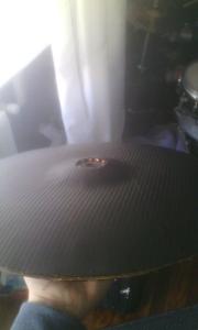

Por último, pegué la lámina de caucho encima del plato y encima de eso el vinilo. Me ha quedado así:
Aquí se ve el por qué de agrandar el agujero del plato superior: si no, la presión del fieltro y la palometa cerraría el interruptor de la campana. Sólo queda tapar ese hueco con algo para que no entre porquería - yo lo he hecho con un círculo de goma (de un chupete viejo) y otro círculo de vinilo; queda perfecto.

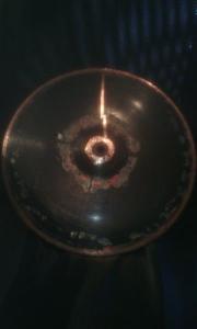

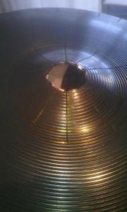

Aquí van unas fotos de un plato de charles trizona que hice, con algunas mejoras. Esta vez, el plato inferior lo hice un poco más pequeño que el de arriba, para que así el vinilo pasara por encima del borde a la parte de abajo. Así no se ve el interruptor del borde.
