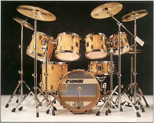

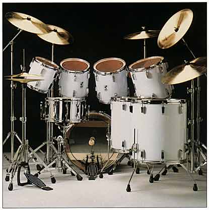

Unas fotillos para ilustrar y alegrar la vista a los nostalgicos:

Esas "afotos" morao, ahí se ve perfectamente el apaño ;-)
