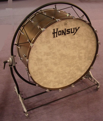

Llevo ya un par de años tocando el bombo de concierto en Moros y Cristianos y siempre acabo por aboyar el parche al medio y no consigo que el bombo suene como esos animales de Alcoy y esa zona.
Alguien con experiencia por aquí que sepa como sacarle un sonido gordo al bombo de concierto? Tal vez sea el parche, la profundidad del casco, el tipo de madera, las mazas... La fuerza seguro que no que le arreo con todas las ganas xD jeje

medidas del bombo?

La verdad es que como dice DITO sería bueno saber exactamente a que tipo de bombo te refieres.
Yo entiendo que hablas de un bombo de concierto como los que se utilizan en las bandas de música, y me resulta realmente sorprendente que abolles el parche al tocar. Nosotros llegamos a darle golpes muy muy fuertes y no le pasa nada.
¿No tendrá que ver mas con la maza con la que tocas que con el propio bombo?. Para tocar esos bombos las mazas son bastante específicas ... y ya le puedes dar fuerte ... 😅

Parche de 40" y profundidad del casco de 50 cm. El grosor de la madera es bastante fino

Sí bombo de concierto Honsuy 40" y 50 cm de casco. Las mazas son propias de bombo de concierto. De marcas Mike Balter, Gonalca...

Pues entonces si que me confunde, y tengo que dar la razón a mis compañeros que tal vez el parche esté excesivamente destensado y habría que darle un poco mas (no mucho pero si lo suficiente)
