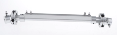

Una de las cosas que suelen deteriorarse con el tiempo o venir ya de fábrica con holguras, sobre todo en los pedales más económicos, son los ejes conectores de los pedales dobles. En su día compré el famoso PD-222 y aunque está muy bien para lo que cuesta, el eje ya venía con un pelín de holgura de fábrica y con el paso del tiempo fue a peor hasta ser bastante molesto. Luego modifiqué el pedal para que fuera de tracción directa y me fabriqué un eje con piezas del Leroy y cardanes de Aliexpress. Al principio perfecto - había una holgura casi imperceptible, pero nada que ver con el eje anterior y pensé que era algo inevitable. De nuevo, con el paso del tiempo la holgura ha ido cada vez a más, y con la tracción directa se nota el doble. Creo que desde el momento en que hay la más mínima holgura inicial, siempre va a ir a peor por el constante golpeteo, acelerándose el deterioro cuanta más holgura hay. Así que me puse a ver qué opciones había y encontré un eje que venden en Aliexpress (sí, lo sé... pero espera), que es este:
Link. Ha subido de precio (yo lo compré por unos 35€) pero supongo que estando atento bajará de nuevo.
Encaja perfecto en el pedal PD-222 (hay pedales en los que roza con el mecanismo del muelle y hay que limarle un trozo) y tiene un diseño que imita al de pedales de alta gama. Está hecho entero de aluminio, las partes giratorias van todas con rodamientos y el que me llegó a mí tiene los componentes circulares de una pieza (en los de la imagen se componen de dos), reduciendo el número de tornillos y por tanto las posibilidades de que algo se afloje.
Bueno, a lo que voy - no tiene el más mínimo ápice de holgura, cero. Y de salirle, creo que sería por fallo de algún rodamiento, que se pueden reemplazar sin problema por dos duros. Llevo unos meses con él y de momento está como el primer día, es una gozada. Que conste que no tengo ninguna afiliación ni interés relacionado con este artículo, pero me ha parecido una ganga para lo bien hecho que está. También hay que decir que antes de comprarlo me leí todos los comentarios en todos los anuncios que encontré, y sí que los había negativos (pocos, pero hay), supongo que porque el control de calidad no es 100%. Aun así decidí jugármela y bueno, me salió bien. Ha mejorado mucho el tema de calidad de los productos chinos, pero siempre está la posibilidad de que te toque la castaña - menos que antes, pero existe.

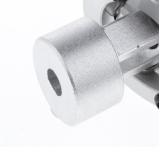

ignotus
por el 22/07/2022
Pues estoy fuera y no puedo sacar foto pero te pongo una de la página, para que te hagas una idea. Imagina un círculo de 8 mm de diámetro, aplanado en un lado - ahí es donde hace presión el tornillo:
Si tu p.... vástago es cuadrado, mal va a entrar en ese ojal ;)

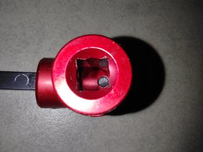

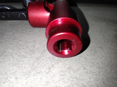

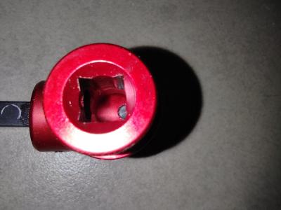

Creo que no son iguales.
ignotus
por el 26/07/2022
Tiene pinta de que ese cardán podría usarse con pedales de otras marcas (con eje redondo), pero me parece que tu pedal no va a aceptar un cardán que no tenga el hueco cuadrado. Tienes que mirar el pedal, no el cardán, para ver qué forma tiene el eje donde se engancha.
drumed
por el 26/07/2022
Pues el pedal es cuadrado!, ojalá el cardán me dure muchos años xD
