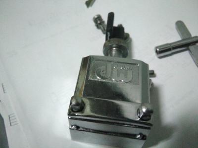

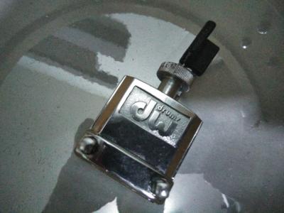

Buenas, tengo una DW collection, una caja que me encanta pero la palanca de presión de la bordonera llega un momento que no hace presión total, por lo que me queda floja y por supuesto afecta al sonido de la caja. He hablado con leturiaga y no hay repuesto y no he encontrado la manera de arreglarla. Si por un casual, alguien tiene un repuesto o sabe donde podría arreglarla, me decís. Gracias!

Y a mi que se me dá que yo podría arreglar eso....

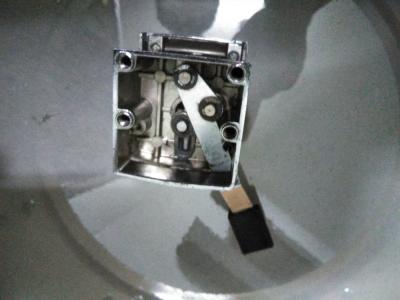

En todo caso agradecería mas fotos y mas detalladas de TODAS las piezas componentes de ese strainer o tirador
Lo principal es saber la distancia real y como van dispuestos los tornillos de anclaje al casco.
Mira, si quieres me puedes enviar todo lo maximo que puedas a mi email : ditodrum@hotmail.com y veré si te puedo ayudar

Gracias Dito, en breve te mando correo con toda la info. Puedes que tarde un poco,tengo que desmontar la pieza y la caja la tengo fuera de Madrid, pero me interesa mucho ver qué podemos hacer

En tamtam me han confirmado que no hay repuesto, es un tensor de 4 agujeros y los repuestos tiene dos. Estoy intentando arreglar la pieza con un tornillo nuevo que tengo que hacer a medida, y así mantener si puedo el mismo tensor

Si con la palanca arriba, dándole unos tientos a ver si hace holguras,tornillo bloqueado, intentas girar el tornillo y va ,es el tornillo,o la rosca q aloja al tornillo,lo cual es mas jodido d solucionar,ten en cuenta q esos tornillos vienen en metrica inglesa , aquí en ferreterías prácticamente es imposible d encontrar ,o si la palanca tiene holguras t ves haciendo apaños q no duran,no puedes soldar en estos materiales.si el tirador ese d tamtam t encaja en la medida d los agujeros q tienes ni t lo pienses,tapar los dos q te sobran es lo mas sencillo
