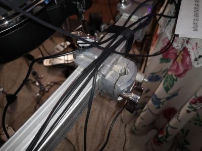

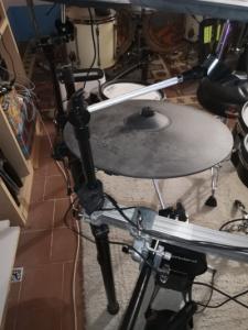

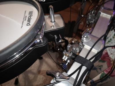

Así tengo yo la mía, una roland td27 (esperando a ser ampliada xD) en mi caso combino parte del rack de eléctrica con el rack de acústica porque los tubos verticales de pearl y roland son del mismo diámetro.... uso los soportes de roland tanto para timbales como para platos, pero lo gordo de la parte frontal lo llevo con el pearl...
Además las palomillas del rack de pearl me valen tanto para mis soportes de tom como los de plato

Claro, de esa manera la batería puede colocarse de la forma más parecida a como tengas configurada la acústica. Queda muy bien.
Me lo pensaré, sí.
