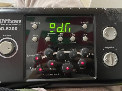

Buenas, tengo un problema, por favor si alguien me puede ayudar les estaría muy agradecido:
Cuando enciendo el módulo de sonido de mi batería Clifton DD-5200, me aparece así como podéis ver en la imagen que adjunto con este mensaje.
No le he hecho nada, me funcionaba bien hasta ahora, que la prendí para tocar un rato y me la encontré así.
¿Qué le pasa? ¿Qué debería hacer?
Muchísimas gracias 😭.

Ahí, perdón jajaja

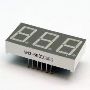

Tiene pinta, que se haya jodido la pantalla. El resto funcionará perfectamente. Si está integrada en placa, poca cosa. Si está sólo unida por puntos de soldadura, se puede cambiar, sabiendo el modelo de la pieza. Suelen ser algo tipo a la imagen.

La cosa es que la he intentado utilizar aun con el problema que he dicho y no sonaba. Además de que los leds de los toms también estaban pillados, entonces me temo que el problema sea de la placa impresa.
