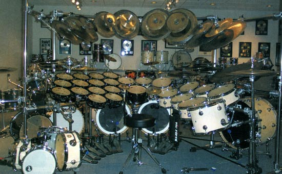

Terry Bozzio los que usa son como los de doble pedal pero con la varilla de transmisión muy larga y una sola maza.
Lo que no se yo es si abra como los charles remotos a traves de sierga o metodo similar. De todas formas te dejo foto de la bateria de Terry Bozzio en la que se ven los pedales.

si si... estos si los conocia... pero yo ando buscando algo mas bien como los remotos de charles... con cable, para poder tener mas libertad de colocacion del pedal... pero me parece a mi que no va a existir.
