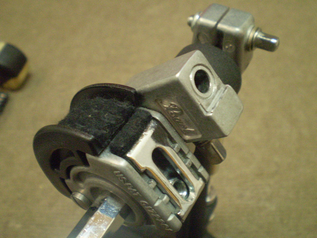

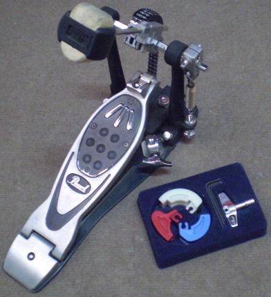

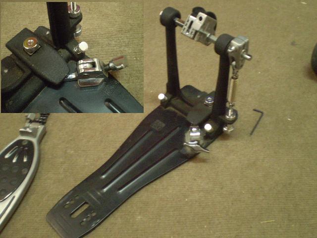

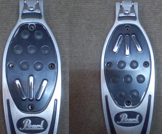

Rescato este hilo para hacer un banco de pruebas de mi reciente adquisición.
Pearl eliminator powershifter P2000-C
Es un pedal simple de doble cadena
Ya solo la apariencia de la caja de cortán mola, pero cuando la abres, te encuentras con un estuche precioso, duro y elegante que guarda dentro [mode Gollum on] mi tesssssorooo [mode Gollum off]. Dentro de este bonito estuche, en donde el pedal va sobradísimo, nos encontramos varios accesorios, 3 cams intercambiables para cambiar la relación pisada/golpeo del pedal, 3 llaves allen de diferente tamaño, llave de batería con el logo de Pearl y manual de instrucciones.
Respecto a los cams intercambiables, de serie lleva montado el negro que sería el más lineal, luego está el lienal oversized (blanco) el progresivo (azul) y el radical progresivo (rojo).
Aún no he podido probarlos todos, prometo hacerlo para este banco de pruebas, pero si he comparado el lineal (que imagino será el más estandard) con el rojo, que es el más radical... Y ha gando apabullantemente el rojo!!!. La acción que hace este accesioro es la de igualar el volumen en los dobles rápidos, así como facilitar la ejecución de éstos (es una pasada como se nota la diferencia). Por contra, he notado que quizá cuesta un poco más controlar el espacio entre varios golpes seguidos, pero esto lo he notado de forma muy sutil y en los primeros golpes que he dado al pedal nada más montarlo, con lo que aun no estaba hecho a él. Cuando he acabdo la sesión y a falta de probar los otros cams lloraba de placer con lo bién que va el pedal con el accesorio rojo.
Para probarlo bien, me he pateado entero el ejercicio de bombo del time functio patterns de Gary Chaffee y solo puedo decir que merecen la pena los 150€ que me ha costado el pedal.
El resto de características del pedal aun no las he probado, pero es una pasada lo configurable que llega ser. Puedes cambiar el ángulo de la maza y el ángulo de la plataforma independientemente uno de otro y de forma superrápida y fácil. La plataforma es bastante más larga que p101-p, que es el pedal saliente, y además puedes situar el talón del pedal más alante o más atrás (que es la función que da el nombre de powershifter)
Intentaré ir conmpletando el banco a medida que pruebe más cosas, me haga más a él (que hacen falta 3 golpes para hacerte a él, la verdad, porque es cremita lo fino fino que va) y pruebe el resto de cams.
Os dejo unas fotitos (de móvil) del niño ya montadito:

de la página de Pearl, más info sobre los diferentes cams

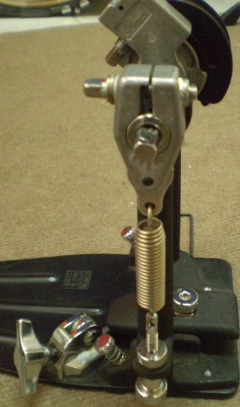

Sistema de muelle(resorte)
Esto es una de las cosas que mas me gustan de este pedal, el sistema del resorte.Esta compuesto por un resorte que por la parte interior tiene una felpa para disminuir los ruidos que este hace, un tornillo que lo sujeta al pedal, y por ultimo el sistema que lo vincula con el eje. Este ultimo tiene una forma muy particular, es una especie de abrazadera para con el eje, lo quq facilita muchisimo la regulacion personal, desajustamos, ponemos la inclinacion que queremos, apretamos de nuevo y listo.
Ampliar esta imagen.Reducir esta imagen Clic aquí para ver su tamaño original
Pros: exelente calidad de materiales, exelente pegada,velocidad,respeusta,estabiliadad.
Contras: ninguna para mi gusto, salvo,quizas, lo unico que le faltaria seria un sistema como los tama, para variar la inclinacion de la masa independientemente de la planchuela, pero eso un detalle personal , nada mas.
