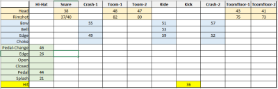

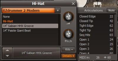

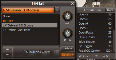

Y en EZDrummer tengo...
Alguien podría por favor indicarme la correcta forma de mapear los 4 triggers de esta batería?

El tema es que sé cómo mapear, elegir el trigger y el MIDI que necesito.
Para los Rimshot tuve que cambiar 2 mapeados, pero en el HH no sé si está bien mapeado. Supondré que sí...

Los rimshot, los cambiaste, porque sonaban como crash verdad?
Eso es al configurar el modelonde e-drum.
El hat, viene por defecto bien configurado, tanto para none, yamaha, roland, alexis y other. Lo único que cuesta, es comtrolar un poco el disparador ya que el plato de por si, tiene bastante peso. Eso o poner un pié de hat, con regulador de presión.
