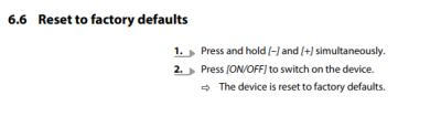

1- Que el mapeo de la batería esté tan mal de salida es muy muy raro. Yo apostaría (no se si es de segunda mano o ha tenido otro dueño) a que alguien ha manipulado previamente la configuración del mapeo midi en el módulo. Por lo que mi primera opción sería reiniciar el módulo a valores de fábrica. Es muy posible que eso resuelva el problema.
Si no, volvería a la opción de intentar reconfigurar el mapeo midi en el módulo. Con el manual no debería ser muy dificil.

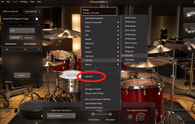

2- La opción "learn" de EZdrummer3 es una auténtica pasada y sería también una buena solución a tu problema. Creo que lo que te ocurre es que una vez haces todo el proceso de reaprender el mapeo MIDI mediante el programa no lo salvas:
Ahí le tienes que dar un nombre y cuando vuelvas a abrir el programa te aparecerá en "user presets". El problema es que cuando cierras y abres el programa siempre vuelve a toontrack standard no a la última configuración que usaste, y si no la has guardado la has perdido.
Espero haberte ayudado.

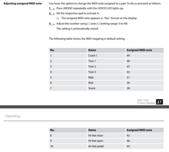

He encontrado la parte del manual que habla de esto:
Aparte de explicarte como cambiar la config, el mapeo por defecto parece bastante standard...
Resetea el módulo ;)

Llevaba días volviendome loco y en ningún sitio había leído lo de restablecer la batería de fábrica y efectivamente con las indicaciones que me has mandado para restablecer de fábrica, se ha solucionado el tema.
La batería la compré de segunda mano si asi que lo mismo su anterior dueño la había manipulado.
